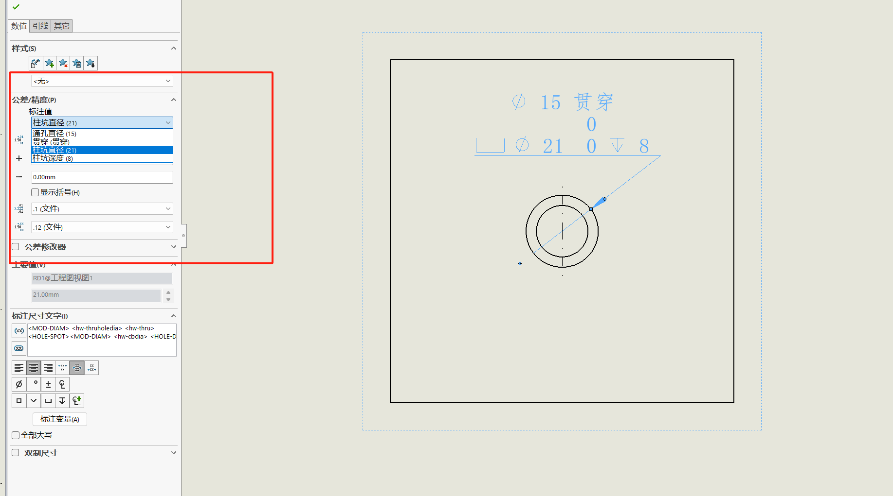

微信图片_20250709083744_87.png 请教各位,沉孔φ21加公差怎么加?φ15孔我是知道。

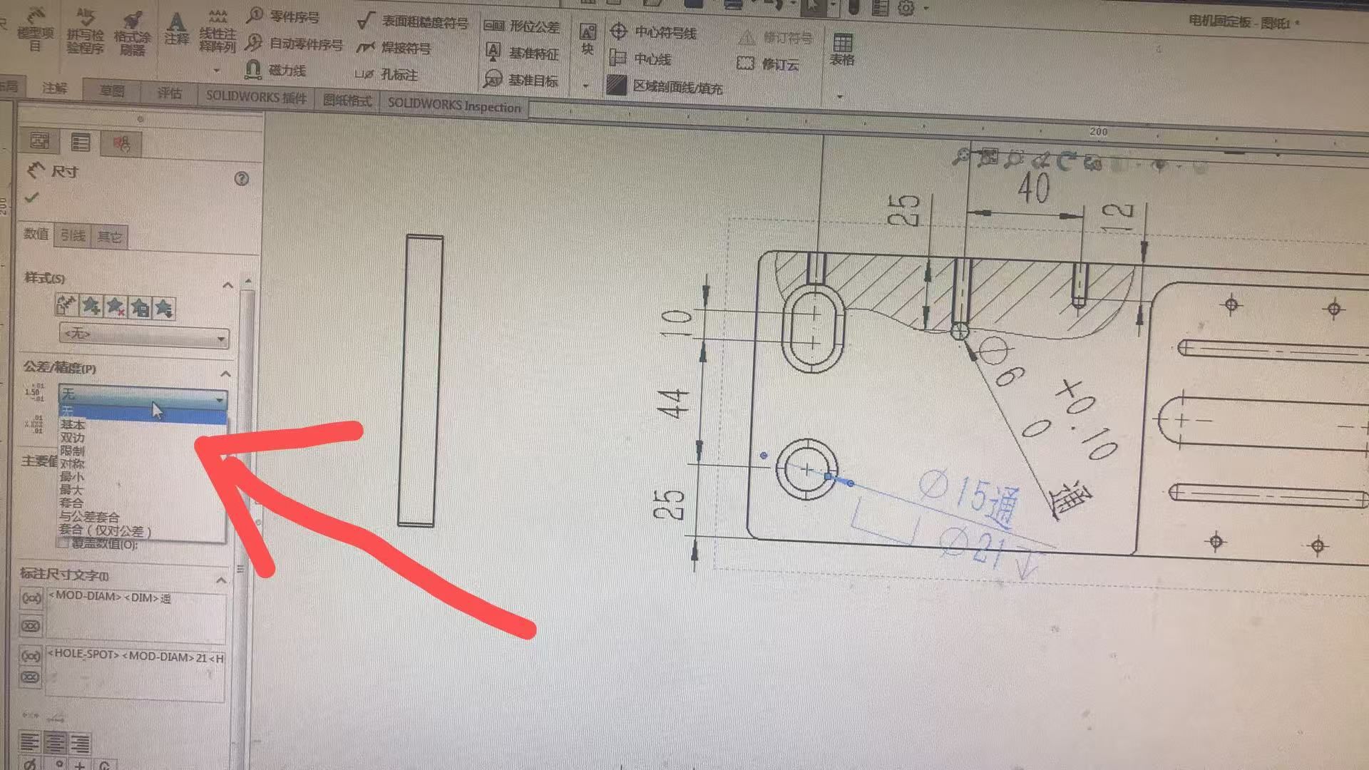

 楼主| 发表于 2025-7-10 09:16:54 | 显示全部楼层
诺克糖果 发表于 2025-7-9 08:58
左边选就行了啊,你怎么生成的沉头孔
我左边怎么没有那些选项呢?求告知

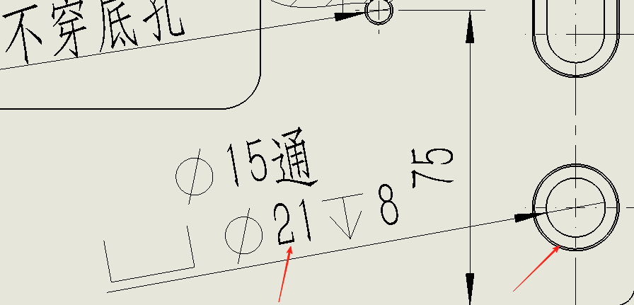

发表于 2025-7-10 09:28:01 | 显示全部楼层
可以单独智能尺寸标21,套合,公差等级。
发表于 2025-7-10 09:37:03 | 显示全部楼层
异形孔向导选柱形沉头孔
发表于 2025-7-10 10:12:21 | 显示全部楼层
我的那个孔是通过异形孔向导里的沉头孔自定义生成的,孔标注时自然就联动出来这样,你那个孔是画草图切除出来的,要标注21孔的话,你把标注尺寸标在21圆上,不要标在15圆上,这样你选那个双边他就是给21孔的公差,你要是标15圆上,你给的就是15的公差,直接用孔标注好了,不用你手打。
