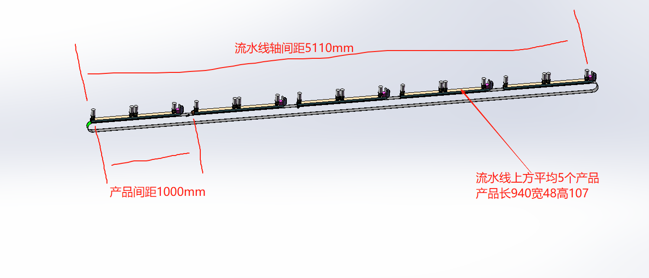

我想设计一条流水线,两个轴间距大约5110mm,同步带轮直径初步设定约104mm,同步带宽50mm , 同步带总周长初步设定约10534mm ,同步带主动轮用步进电机+减速机作动力。同步带上方每次只会负载有5个产品,每个产品长940 宽48 高107,单重5KG,同步带间歇移动距离1000mm,每移动1000mm用时2秒,请给出此种工状下,1.同步带型号,2.两端轴直径,3步进电机型号 4.减速机型号 ,谢谢!

这么长的同步带啊,产品这么长,完全可以拆分一下啊,买几个模组拼起来不好点
发表于 2025-7-7 18:41:27 | 显示全部楼层
我也觉得拆开成几段会好一些。
发表于 2025-7-7 19:31:03 | 显示全部楼层
你这用板链线比较合适,如要定位可以加个二次定位。
发表于 2025-7-7 20:40:47 | 显示全部楼层
用链条
发表于 2025-7-7 22:21:13 | 显示全部楼层
你这属于轻载了,不交代在传输过程中的加工工序,难道只是间歇传输整列吗?
那还设计个啥,直接买现成的。
赞同。  发表于 2025-7-8 11:22
发表于 2025-7-8 08:33:48 | 显示全部楼层
一分钟30米,太快了,小心刹不住。产品48宽,皮带50宽。会不会蹭到边上。
发表于 2025-7-8 09:03:07 | 显示全部楼层
这么长的同步带  这么重,同步带下面的承托怎么做?是加惰轮吗  还没碰到过这种情况
发表于 2025-7-8 09:21:39 | 显示全部楼层
步进电机+减速机达到你这个速度。那同步带很大的吧。不建议
发表于 2025-7-8 09:22:28 | 显示全部楼层
没有自己设计过,虽然负载不重,但感觉500mm/s,5米多长,电机还是很难选,分段比较好吧
