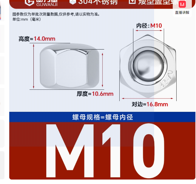

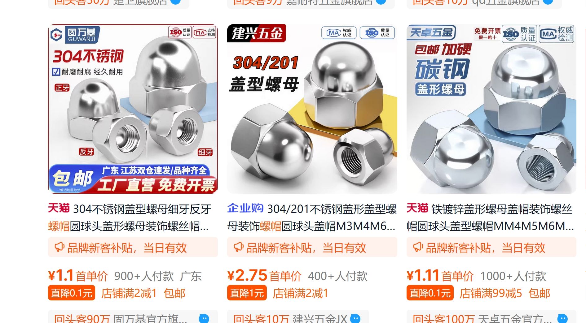

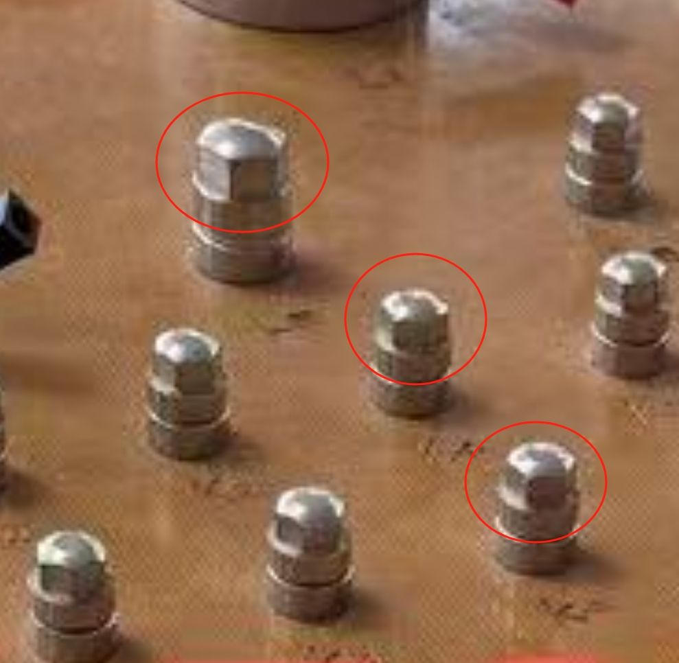

搜不到这种螺帽,找不到标准尺寸。有知道的吗?

发表于 2025-7-4 11:26:27 | 显示全部楼层
GB/T 802.1-2009,你去道客巴巴查下
或gbt923  发表于 2025-7-4 11:38
发表于 2025-7-4 11:33:28 | 显示全部楼层
是不是这种矮形盖帽螺母
发表于 2025-7-4 11:33:46 | 显示全部楼层
盖形螺母
发表于 2025-7-4 11:35:56 | 显示全部楼层
上面图片是二楼说的盖形螺母,下边的图片看起来是汽车轮毂用的螺母
发表于 2025-7-4 11:37:04 | 显示全部楼层
GB/T 923,这些都是常规的东西
发表于 2025-7-4 11:37:30 | 显示全部楼层
盖形螺母顶端是圆的,图二顶端是六方可以拧紧,不是一种东西
发表于 2025-7-4 13:25:54 | 显示全部楼层
六角盖形螺母 GB /T 923 - 2009
发表于 2025-7-4 16:57:32 | 显示全部楼层
装饰用,或者保护螺纹用。就是盖型螺母而已
发表于 2025-7-5 08:12:34 | 显示全部楼层
常用叫法是圆头螺帽
