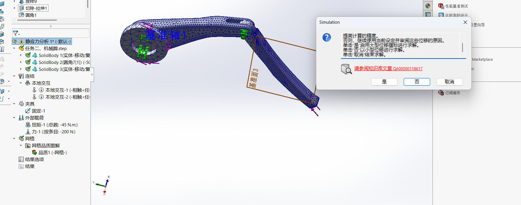

做静应力分析的时候出现了这个提示,需要怎样解决它

交互 少了吧。
发表于 2025-7-4 08:48:07 | 显示全部楼层
有零件没固定好,受力移动了?
发表于 2025-7-4 08:53:00 | 显示全部楼层
变形太大,需要开启大变形位移选项,否则计算结果误差会比较大。
发表于 2025-7-4 09:20:11 | 显示全部楼层
接触面加摩擦了吗?没加的话加个摩擦试试
发表于 2025-7-4 10:31:36 | 显示全部楼层
开下弱弹簧功能试试
发表于 2025-7-4 13:47:02 | 显示全部楼层
失败了,应该是出现断裂位移,或者零件接触少了,或者资源过大运行失败,或者文件覆盖失败,solidworks做装配仿真时候很容易就出现这种状况,大多数是仿真局部,简化掉模型,毕竟机械设计余量1.5倍失效风险低,仿真只是验证用的不是作为结果用的。

说明你的工件可能会有问题,变形较大。
一般对装配体不适合用simulation,或者也许我用的不好。我都是想办法把他搞成一个零件。
发表于 2025-7-8 11:11:48 | 显示全部楼层
用ansys仿真会不会更好
 楼主| 发表于 2025-7-8 17:04:21 | 显示全部楼层
我把网格数字给大了点就没这个提示了
