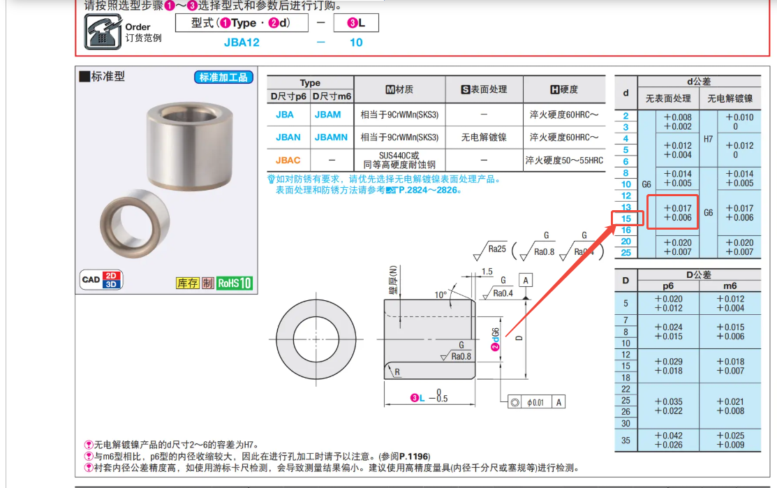

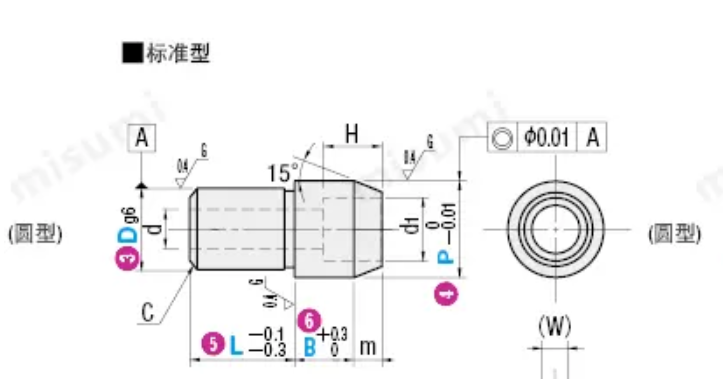

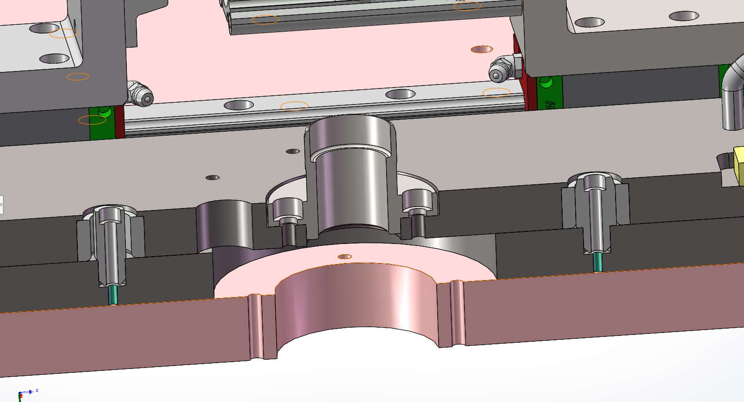

如图,需要兼容多款产品所以做了快换工装。以前快换定位销孔间距都按照公差±0.02标的,用的也好好的。但是换了加工商以后今天发现新做的设备上快换工装拆装比较费力,细看±0.02公差确实也超出了销孔和定位套的配合间隙。但是±0.02已经算是普通的加工中心的极限了,再高加工报价翻倍不说,没有三坐标,加工厂说啥就是啥。如今的做法只能磨小棱形销了。
论坛里面大佬多,请教下大佬们平时定位销间距一般标多少,还有哪些比较靠谱的快换方式。

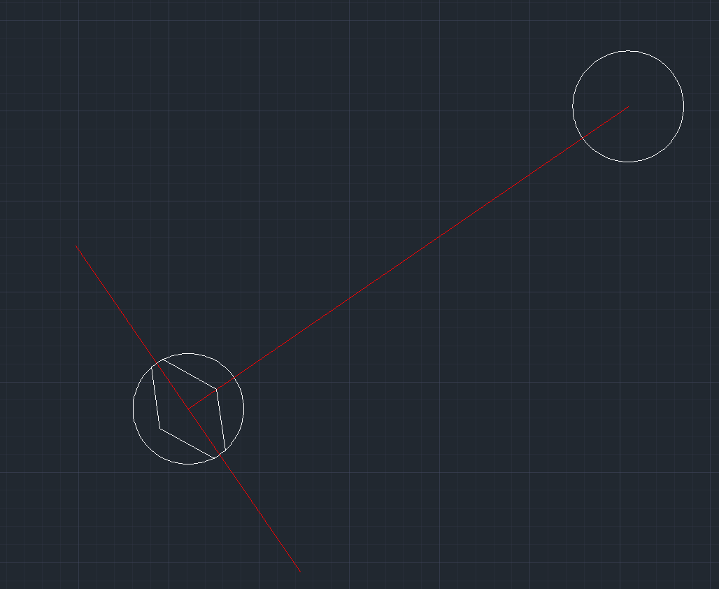

两个销子,其中一个必须是菱形销。棱形销装配时还有方向要求。
你那个图里确实有一个菱形销,但方向不对。实物方向未知。
菱形销按这个方向,一两丝的中心距误差,不算啥。

菱形销的作用解决两个孔之间的微小误差。+/-0.02的公差比较大了,我们一般是+/-0.01的公差。
