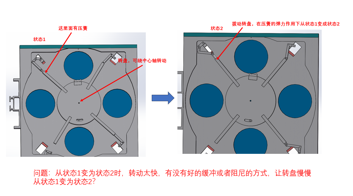

问题如图,限制条件:需要使用无磁材料,中心圆盘直径120mm
求助坛内各位高手,多谢!

发表于 2025-6-30 16:46:55 | 显示全部楼层
能否说明具体参数
发表于 2025-6-30 17:07:48 | 显示全部楼层
参考橱柜门铰链的压力缸,多段缓冲
发表于 2025-6-30 17:15:26 | 显示全部楼层
你哪里有高精度的检具吗, 配合间隙0.01mm以内的,那个阻尼感老好了 看啊能用。
发表于 2025-6-30 19:57:04 | 显示全部楼层
帮不到你
发表于 2025-7-1 08:44:10 | 显示全部楼层
增大接触面摩擦力
发表于 2025-7-1 08:53:36 | 显示全部楼层
把压簧换了吧,换成带阻尼的结构
发表于 2025-7-1 15:32:46 | 显示全部楼层
简单粗暴的:阻尼脂;但需要定期保养,
长久的,摩擦力设计,拆个阻尼铰链参考
发表于 2025-7-1 16:16:19 | 显示全部楼层
抛砖引玉 转盘下面垫个橡胶应该可以减速
发表于 2025-7-1 17:26:00 | 显示全部楼层
如果嫌弃麻烦 ,可以试一下球头顶丝,球头顶转盘,时间久了压力不足
