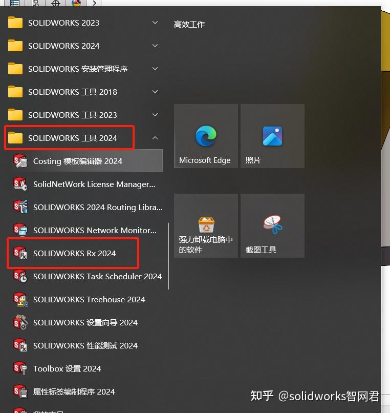

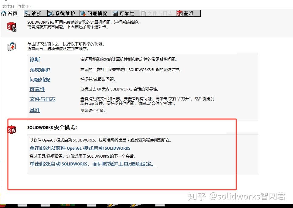

SOLIDWORKS Rx是SOLIDWORKS提供的一套功能强大的故障排除工具。要访问此选项,请进入Windows的“开始”菜单,然后键入“ SOLIDWORKS Rx ”。启动该程序。

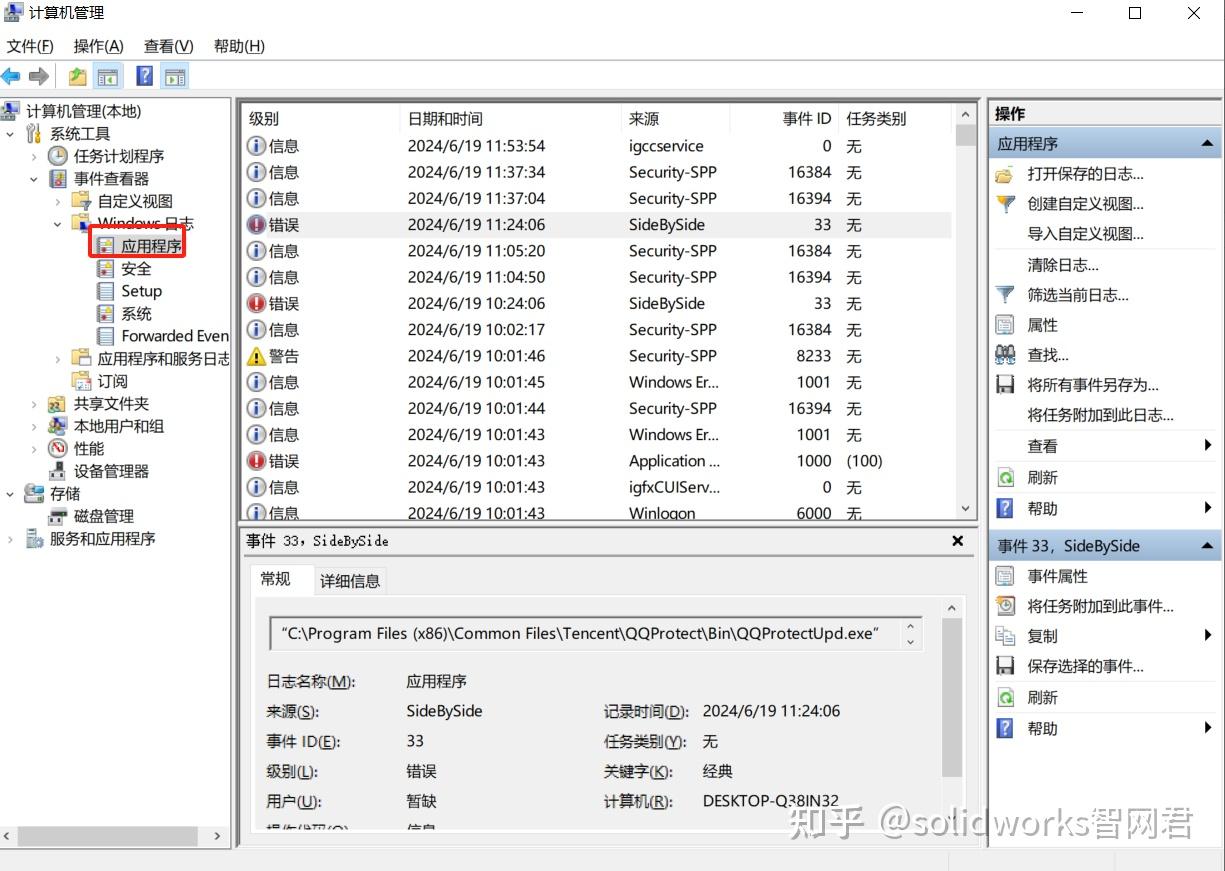

如果经过这些测试后崩溃仍然存在,那么就需要通过Windows事件查看器确定故障原因。步骤如下:
  • 转到Windows的开始菜单,然后输入“事件查看器”
  • 启动程序并展开“ Windows日志
  • 选择“应用程序”, d" z0 n9 F$ s" i
在应用程序日志中,我们要查找SOLIDWORKS错误以确定故障模块。它看起来应该像这样。
基于故障模块,您能够确定需要解决的是SOLIDWORKS问题还是Windows问题。上面显示的是Windows错误。这可以通过路径及其指向的位置来确定。
