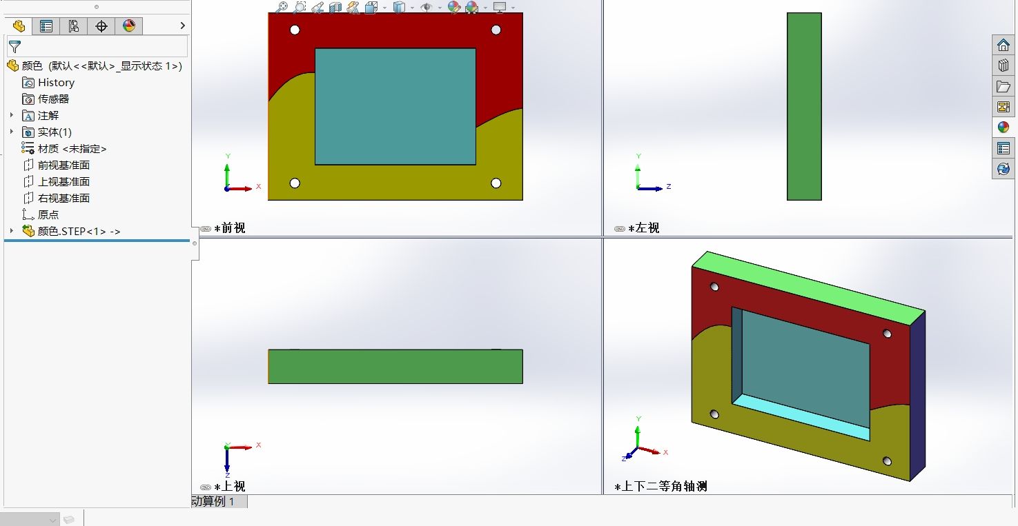

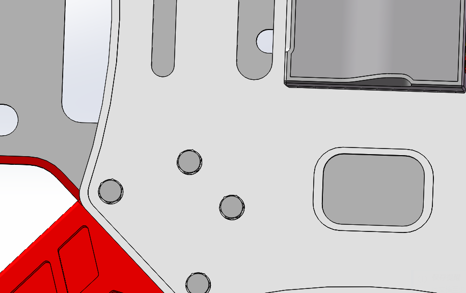

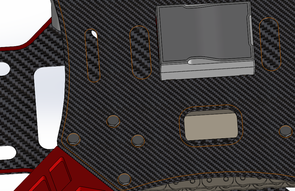

如题,solidworks装配体转换为step格式,有点零件一直上不了色,求大佬解疑。

我有的选的是实体上给的颜色,有的是选的材料自己带的颜色。但是两种都有的转成step后没有颜色

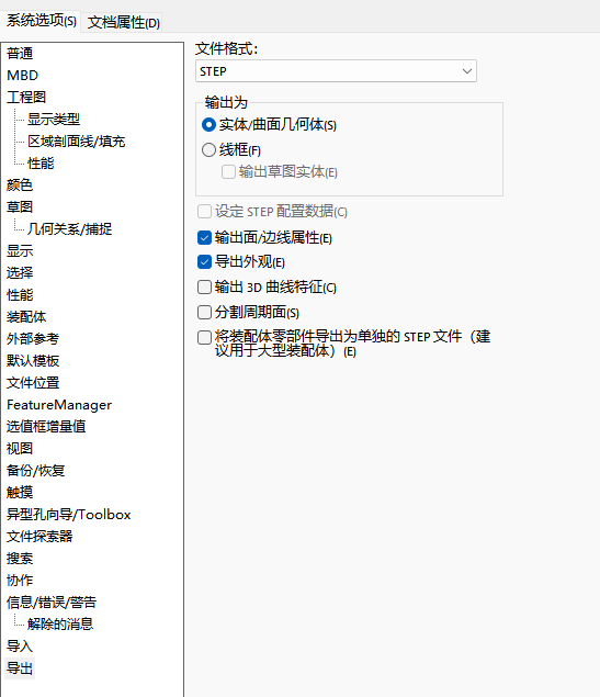

20250630-092423.jpg 对特征上色,区域面的话,要分割线,存的时候stp214

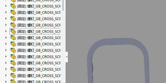

step里好像还是实体,感觉想外部引用,修改颜色就会要求再建一个sldasm文件

还是不行

哦了,你把链接断开啊,断开就可以了;鼠标放在装配体上右键,能看到一个断开链接的提示,点完就可以了。
