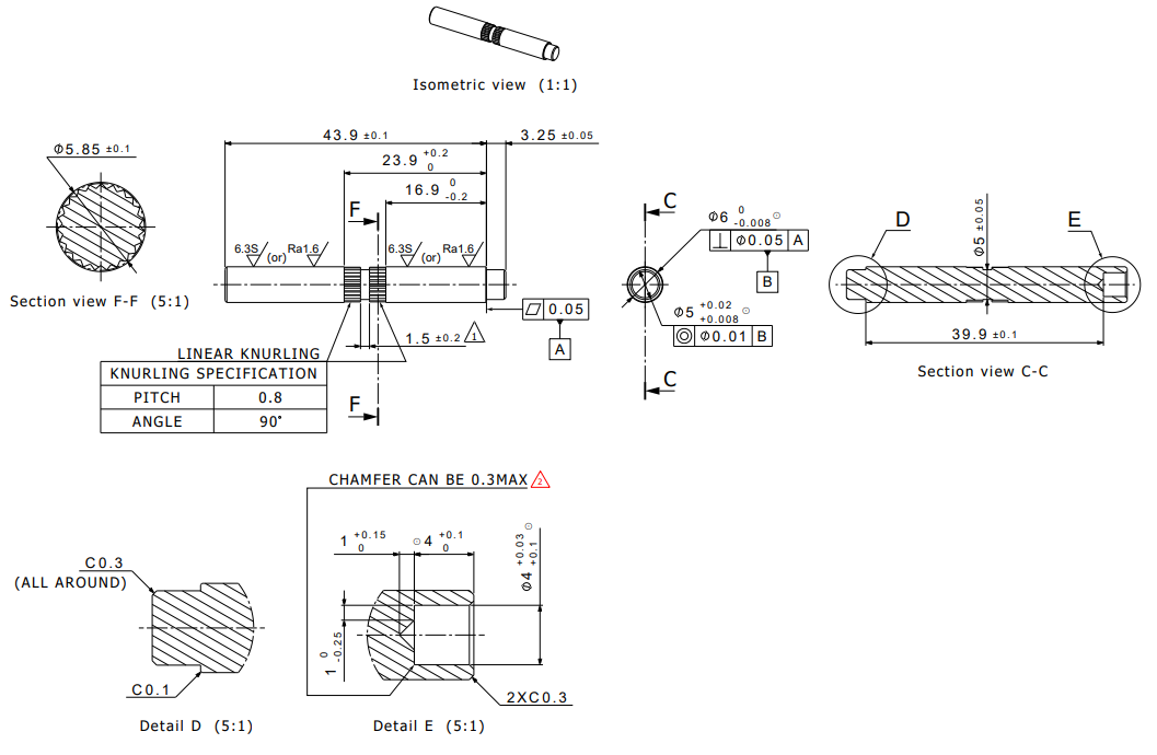

ff1b5bd67417e7d097fdc72b38b917a5.png 材料SUS304,请问这个轴,图纸上的公差好做到吗?还要6.3s是什么意思???

这轴不好搞

具体哪个地方

轴中间滚花不好做吧

1、这个公差一般机加工厂都可以达到要求。
2、6.3S在粗糙度符号上,但是没见到过S表达粗糙度值的,还要看技术要求有没有具体的解释,图纸中的意思是Or Ra1.6

什么材料,热处理是什么

中间F-F视图难搞

F-F是滚花

e视图φ4尺寸公差最好确认一下,不对劲

盲孔φ4的公差是不是搞错了
