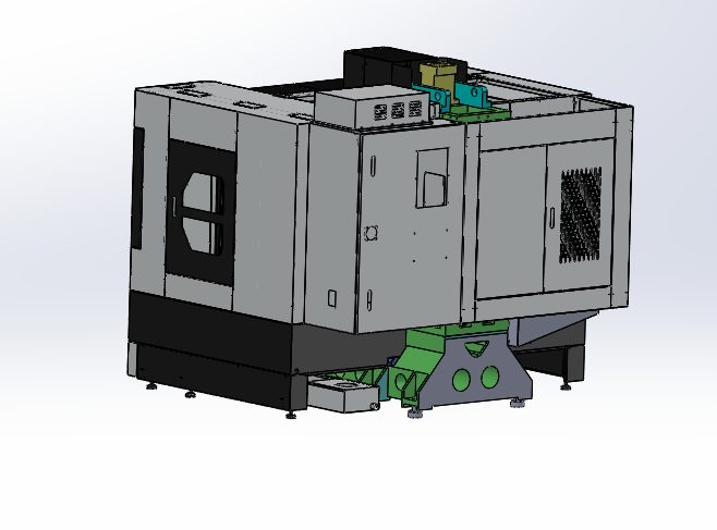

铝型材框架不好搞,方钢的话可以尝试把上下外罩做成一个整体,外观方面肯定是要比拼装出来的好看
但如何配色,机架上各个孔位如何开才能够在保证审美的情况下不影响功能,我觉得这才是设计的关键

上模具
发表于 2025-6-27 09:43:23 | 显示全部楼层
那都是钣金成型模成型出来的,看大小还不小,找个模具厂报个价,你们老板就可以放弃了

看你的设备,尺寸也不是特别大,做钣金外壳没有问题的。
要想好看,就是钣金做外壳,把内部设备关在里面。外壳尽量使用整体焊接式,喷涂后再做点丝印,一般效果都不差的。
