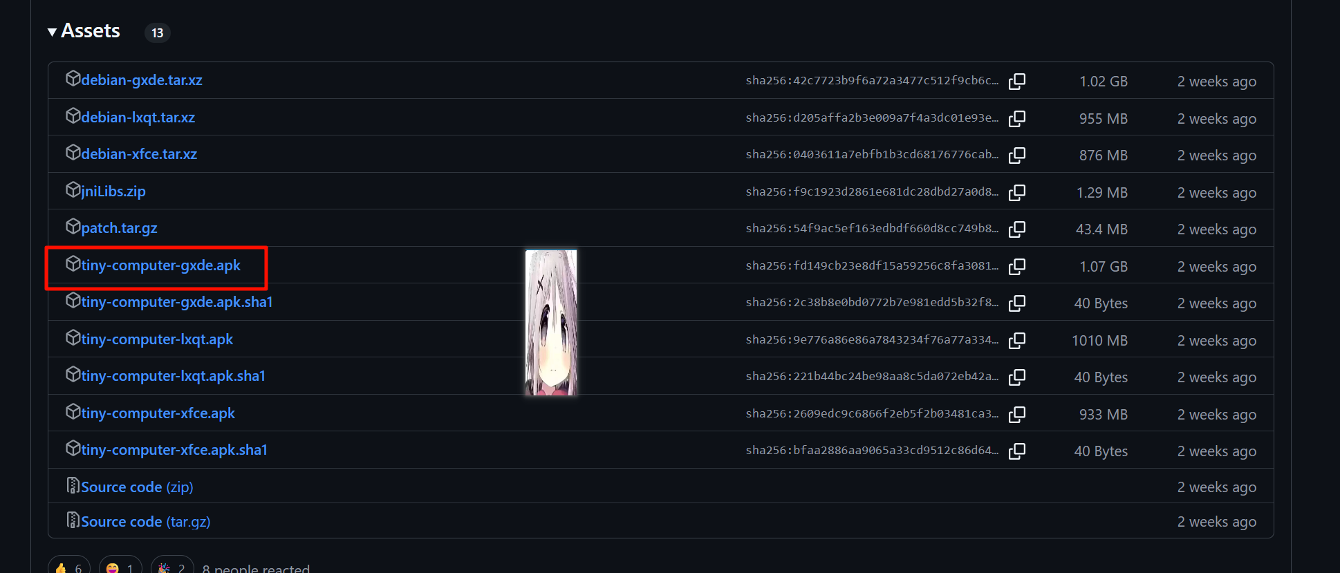

1. 小小电脑:https://github.com/Cateners/tiny_computer/releases/tag/v1.0.23

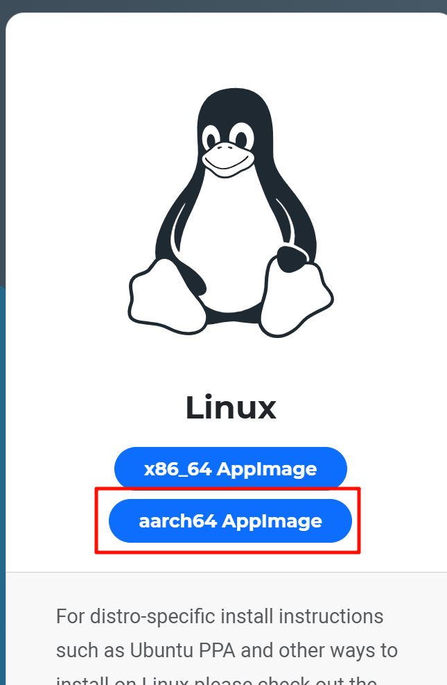

2. FREECAD(aarch64版本)https://www.freecad.org/downloads.php

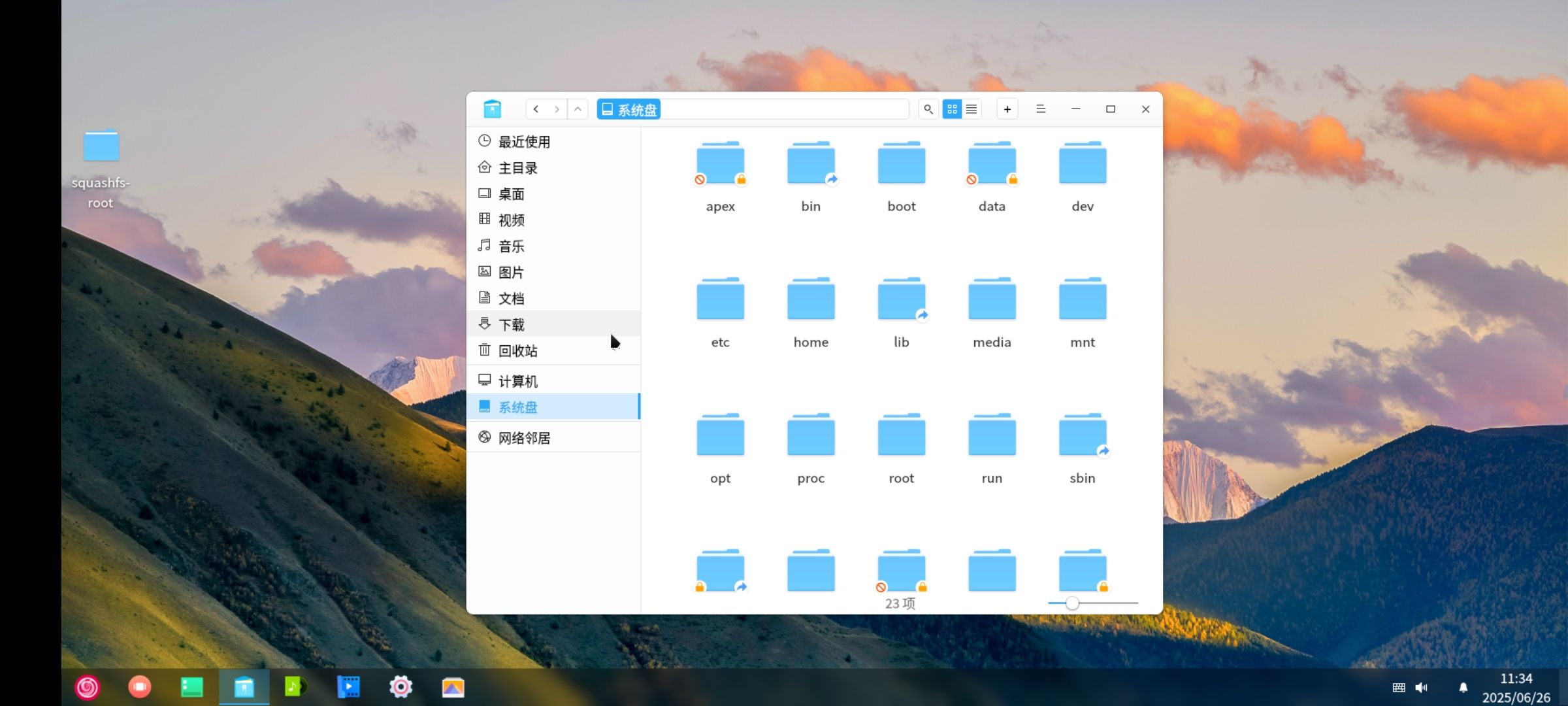

进入桌面后,将下载好的"FreeCAD-aarch64.AppImage"文件复制到桌面上(系统盘就是手机目录)

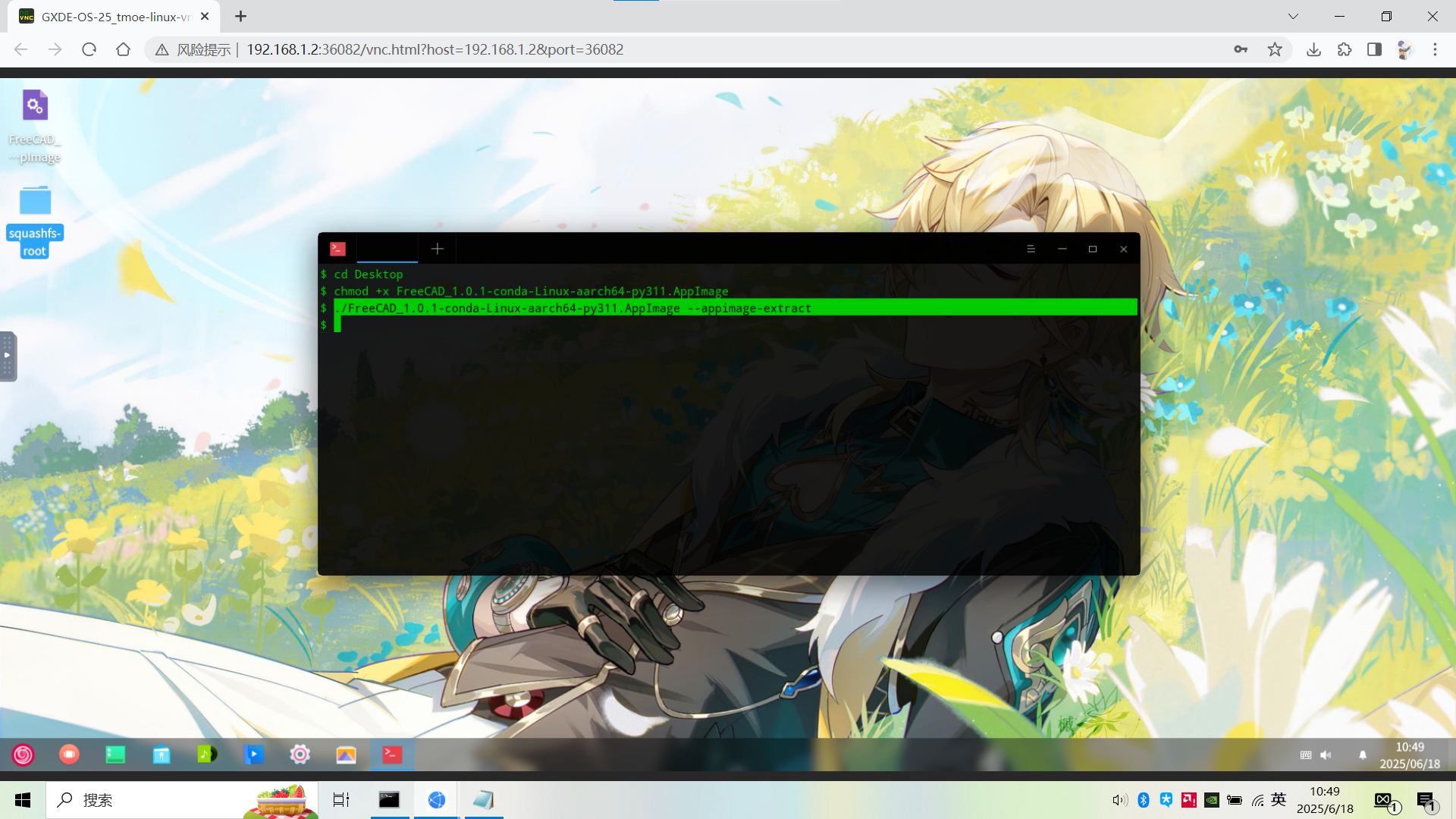

打开终端
1. 在终端中输入"cd Dekstop"指向桌面文件夹(双指点击呼出键盘)
2. 在终端中输入"chmod +x 你下载的包的名称.AppImage"获取执行权限,1.0.1版本默认名如下:chmod +x FreeCAD_1.0.1-conda-Linux-aarch64-py311.AppImage
3. 再次在终端中输入"./你下载的包的名称 --appimage-extract",1.0.1版本默认名如下:./FreeCAD_1.0.1-conda-Linux-aarch64-py311.AppImage --appimage-extract

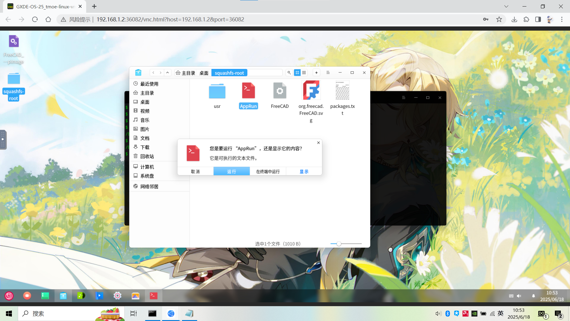

完成后桌面会多个文件夹
最后:
打开这个文件夹,找到"AppRun",打开,点击运行,启动FreeCAD(FreeCAD可能会假装闪退,等等就好)( •̀ ω •́ )✧

系统盘就是手机盘
系统盘就是手机盘
