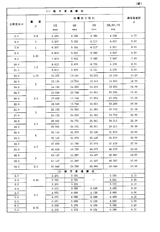

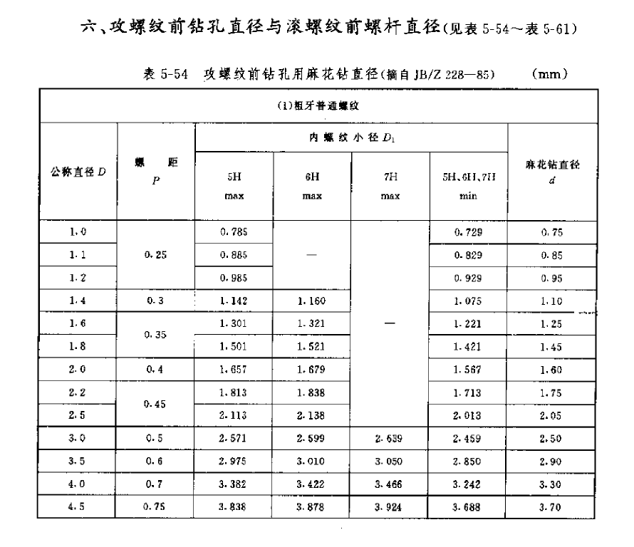

螺纹孔对应多大螺纹底孔,在机械设计手册那一部分内容可以找到??
找很久没找到,谢谢各位
发表于 2025-6-19 20:06:33 | 显示全部楼层
找加工工艺手册

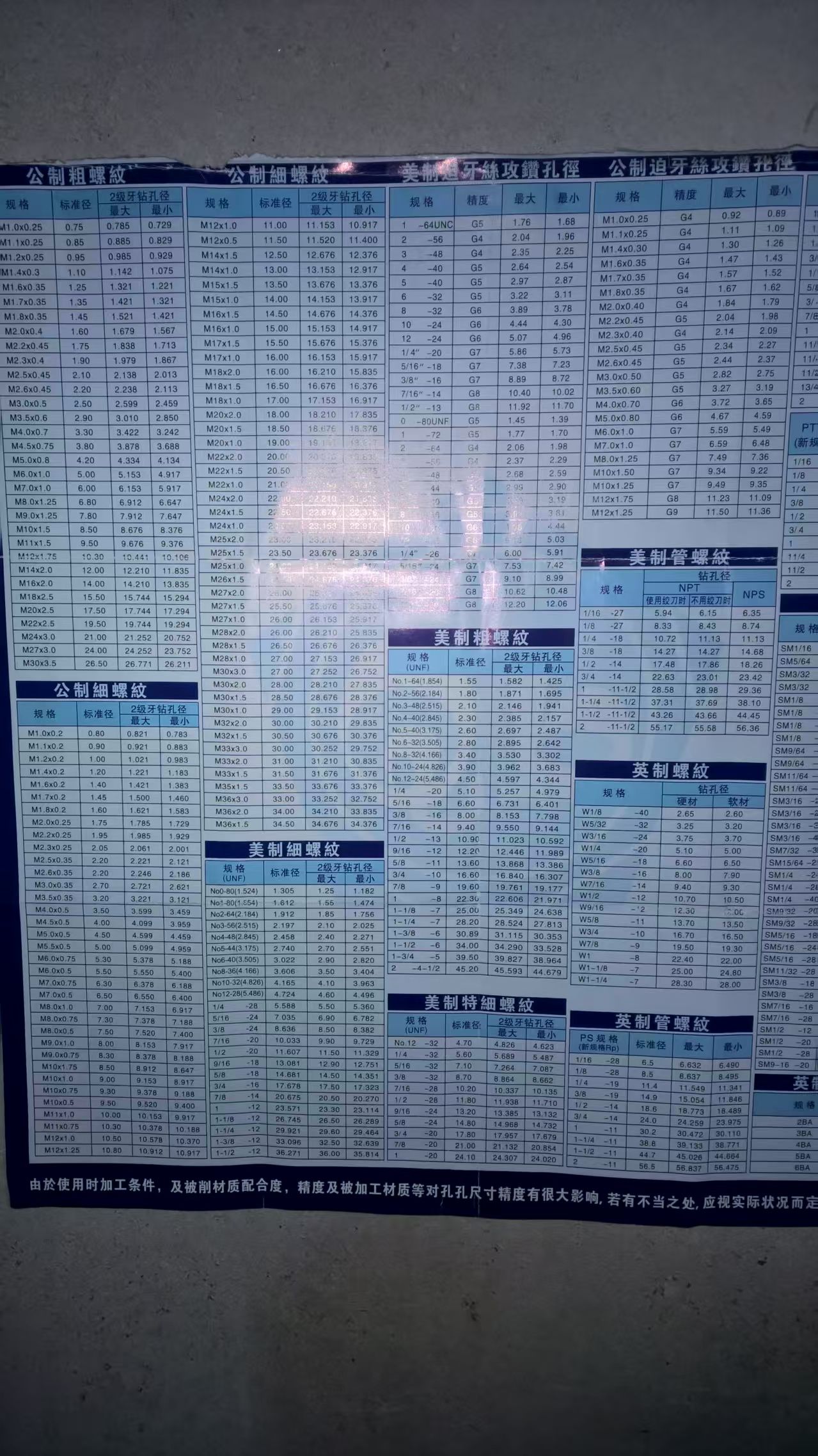

发表于 2025-6-19 20:13:28 | 显示全部楼层
随手拍
之前看到过,照片找不到了。哪个厂商的老板,拍一下,我去要谢谢  发表于 2025-6-20 09:58
好东西,谢谢分享  发表于 2025-6-20 08:28

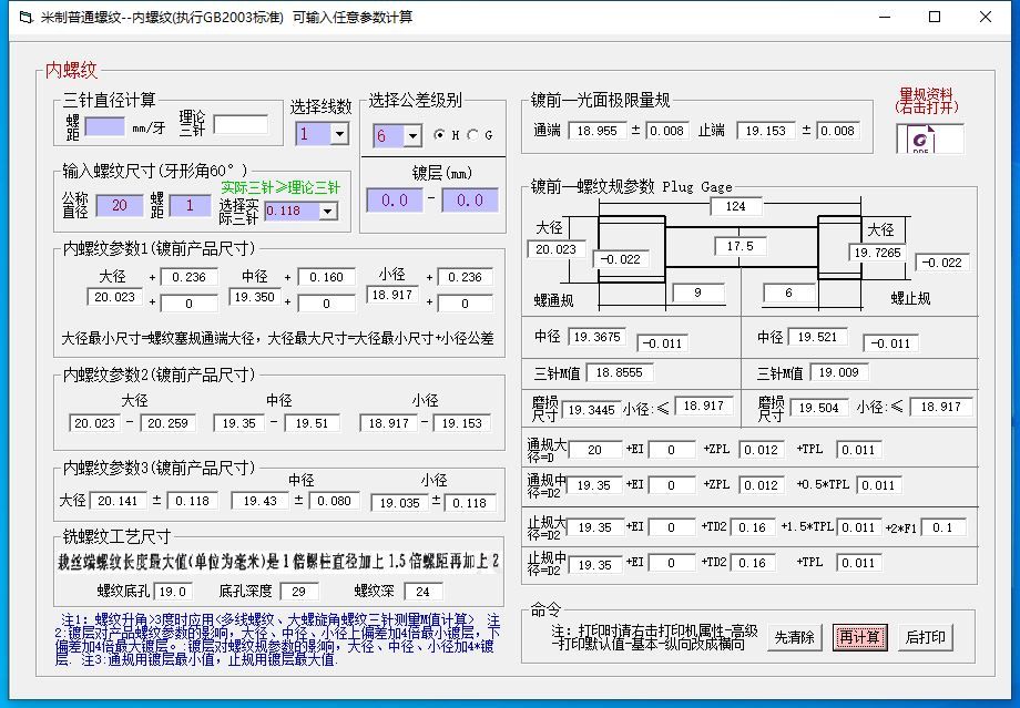

http://dev.inkcad.com/ykyApp/ykyAppIndex.aspx
 楼主| 发表于 2025-6-20 09:12:00 | 显示全部楼层
这个出自哪里老板?YAMAHA吗
发表于 2025-6-20 09:20:41 | 显示全部楼层
这个网页随便搜下就可以啊
发表于 2025-6-20 09:36:08 | 显示全部楼层
后面细牙的就不看了吧
发表于 2025-6-20 10:23:06 | 显示全部楼层
tzcaokun 发表于 2025-6-19 20:13
随手拍
七八年前买的一家淘宝店铺;每次买丝锥都会送一张。手机里存的图不清楚;昨天想去那家问问的发现店铺倒闭了。这个好像是商家自己印的;最上面被我撕掉的是店铺和手机号
