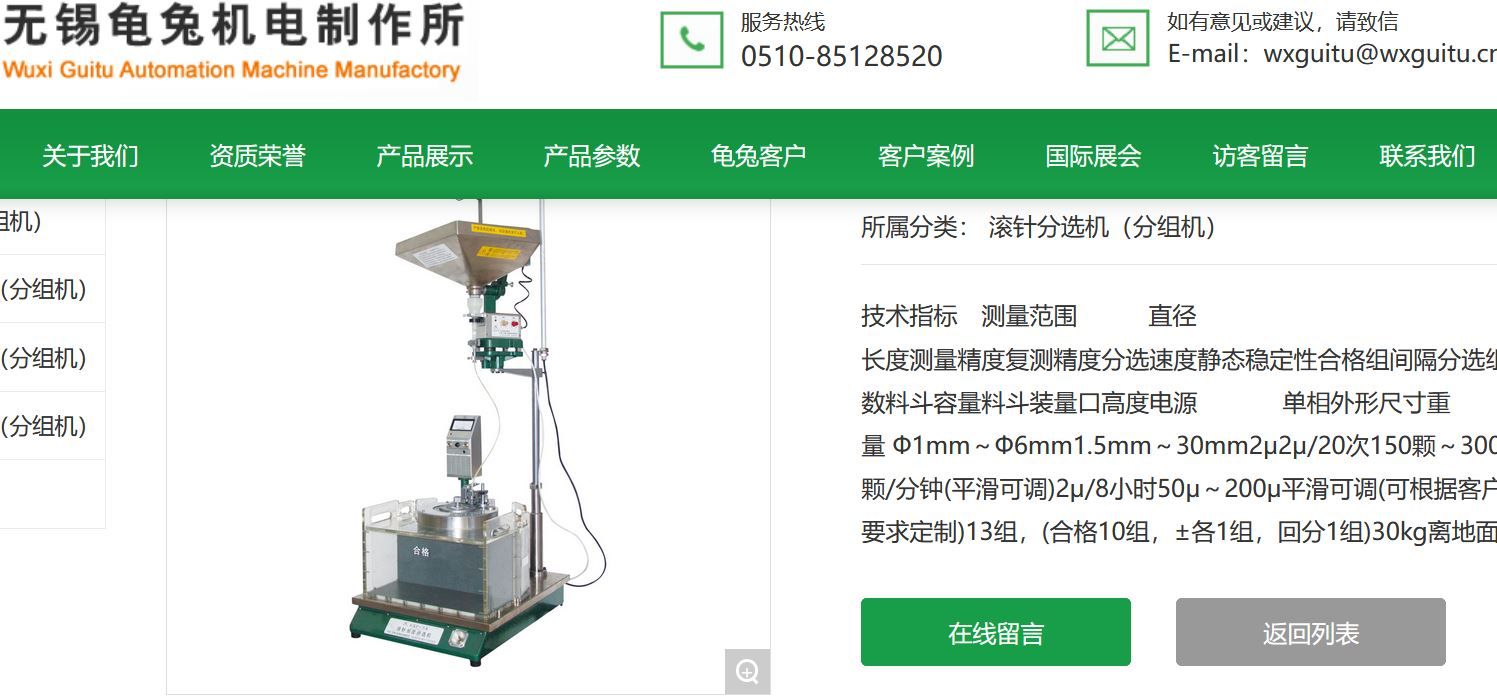

振动盘上料+齿轮传动+接触式测量+电磁阀分选。优点:振动盘要与传动装置分开,减少振动盘带来的振动,提升精度。齿轮传动比链传动的精度高并且可以间隙送料,使得滚子在测量时能够静止,保证了测量精度。接触式测量的更加精准,在低速或静止时精度更高,不受滚子表面发光影响,更好的适应环境。刚毕业还是小白一个,经理就让做方案,各位大佬们看看是否可行,提提意见。
发表于 2025-6-19 10:10:33 | 显示全部楼层
二十年前就有成熟机器了,无锡龟兔还是啥,检测滚针轴承的滚针,精度比你这个高多了

好的,谢谢你,你知道他的原理吗?
 楼主| 发表于 2025-6-19 15:11:40 | 显示全部楼层
我现在想要按照他的思路原理来写一个方案

他那个是接触式的,至少当初看到的是,振动盘,然后转盘,测量后自动分类掉到设定规格的盒子里,其他细节都忘得差不多了,毕竟那时智能手机还没有,也没拍照,只看过一次

是啊,他说现在买一台也就8,9万精度也是微米级别的。现在他想要自己做就让我抄人家龟兔的,按照他的思路出一个方案。我一个双非硕刚毕业啥也不懂,都不知道怎么搞。所以好焦虑,而且还就我一个人自己搞。
