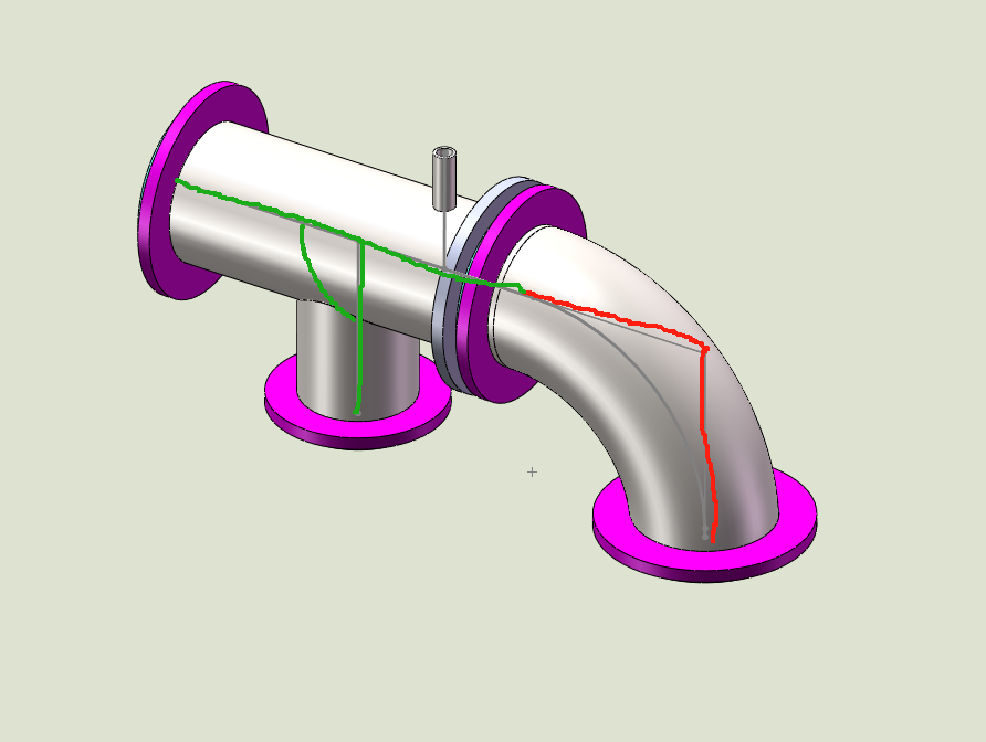

三维扫描仪扫描的图像,怎么用软件获取图中所标线段的长度及夹角等数据。  W1 D  ^2 E4 |5 F- l; s. [. n$ Q

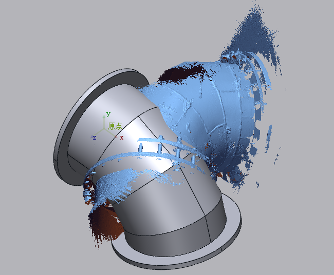

我搞懂了,但是新的问题出现了,如法将扫描模型和三维模型对齐1 |9 h- R1 r" A$ |5 m2 [
怎么直接测量尺寸啊,坐标系对其我看网上有个教学视频,要重新建坐标系,在将扫描坐标系与建的坐标系移动重合  发表于 2025-6-21 09:02

4 ^, K0 l7 e/ v4 D1 H/ z我搞懂了,但是新的问题出现了,如法将扫描模型和三维模型对齐
( Q; c$ p/ _! S/ H不能直接测量,得先通过建立圆、圆柱等对象,获取直长两端的点位,然后用直线连接,最后才可以测量,你那个视频有链接吗?发来看看
