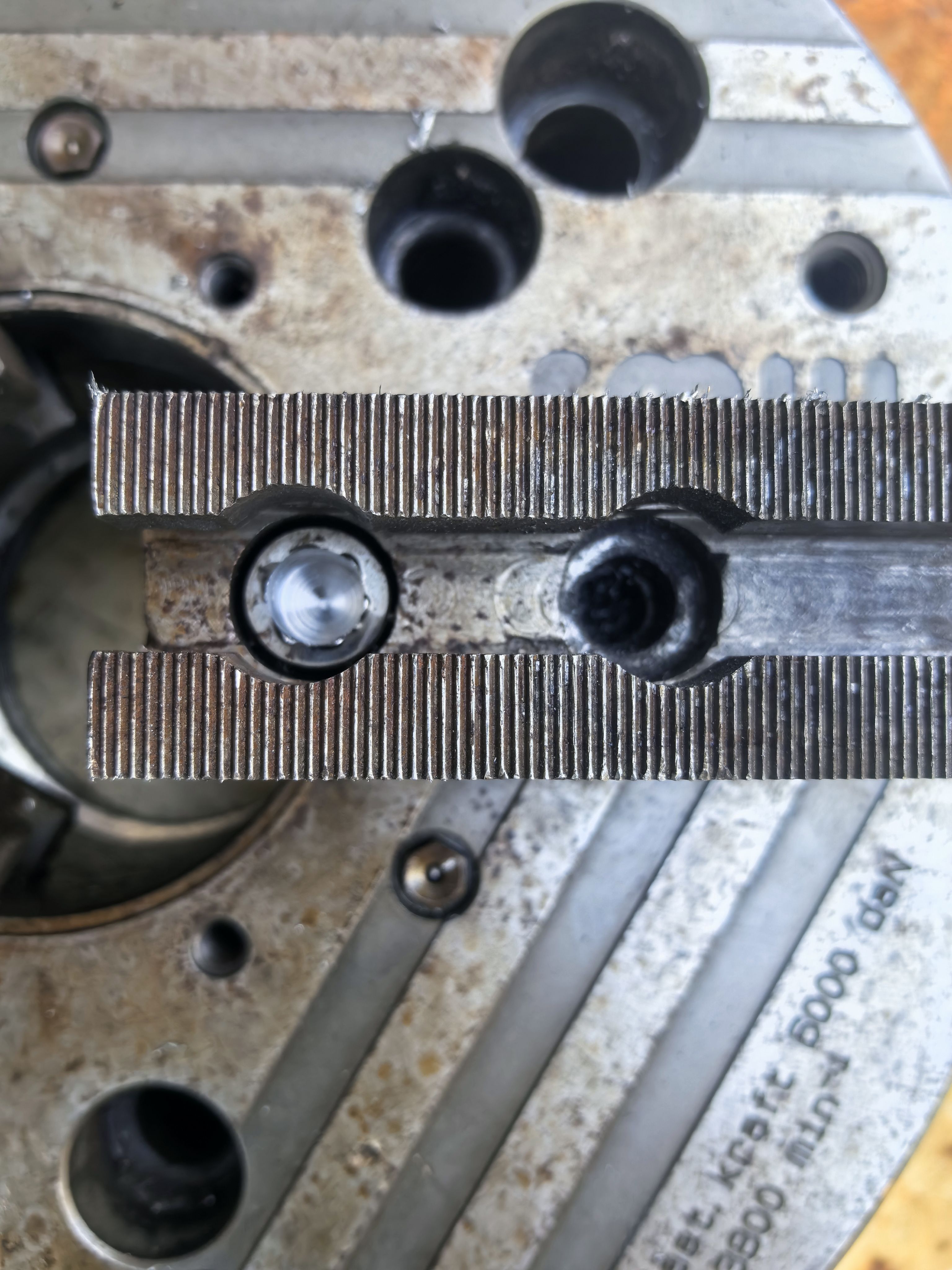

底爪,转接过度块,硬齿爪,
底爪,转接过度块,硬齿爪,
一个屁股失效的内六角
一个屁股失效的内六角
内六孔干掉后
内六孔干掉后

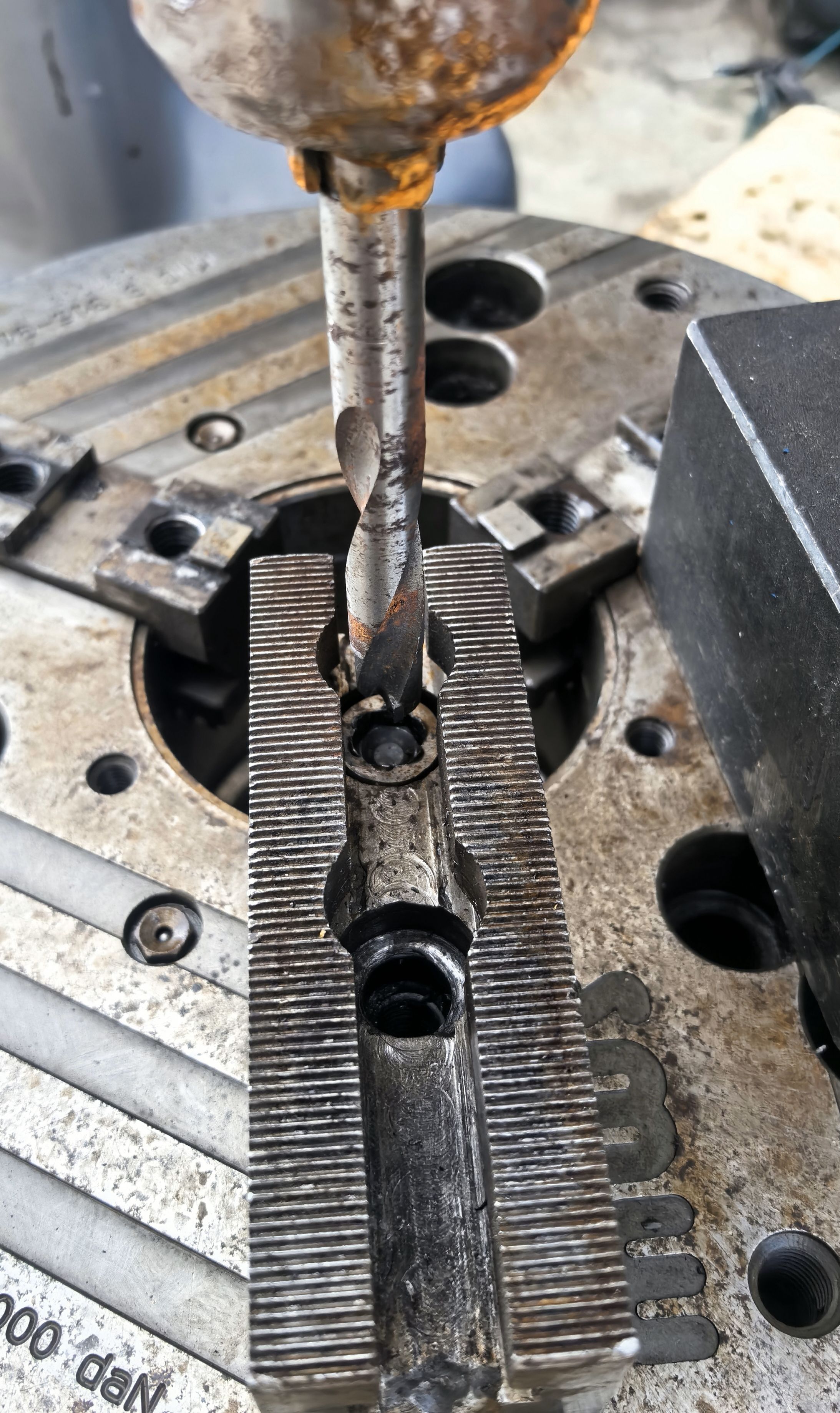

上磁座钻钻掉
上磁座钻钻掉
残留螺栓头
残留螺栓头

这个德与意合资的SMW牌液压快换卡爪卡盘KNC S 315(外径)-91(内孔),厚度120毫米,估计新价轻松过十万人民币,别不信。这个卡盘经常出镜在奥地利的WFL车铣复合加工中心上,人家一台车铣复合加工中心是千万元人民币级别的,装个才十来万元的卡盘保证被人说抠搜。具体要看规格大小和加上一些小附件,这类卡盘如果加上周边外设等一套下来几十万元人民币一个是正常不过的。有道是好马配好鞍,母凭子贵也 screenshot_20250617_134151.jpg , k9 E+ n. @7 C/ Q3 P  L  D
/ ]' Z9 l, `! L5 D! D/ h
问题是这个卡盘虽然有快换功能,但是后来的操作者显然没有利用到它的这个精巧的功能,所以标题写着牛嚼牡丹花。他们的操作人员已经忘记如何抽出底爪了。为了兼容市面流行的梳齿背卡爪,他们还挖空心思做了一个转接块,把底层的矩形凹凸接口转成梳齿面接口来接纳普通液压卡盘的活爪。真是煞费苦心啊。久而久之他们也就忘记加注润滑脂了造成中央滑套的三个凸笋长期缺润滑产生磨损了。所以现在这个尾管拉动一厘米左右是自由空行程,三个卡爪要等尾管继续再拉才跟着收缩,这样的结果就是这个卡盘的卡爪径向滑动行程会变得很下。
