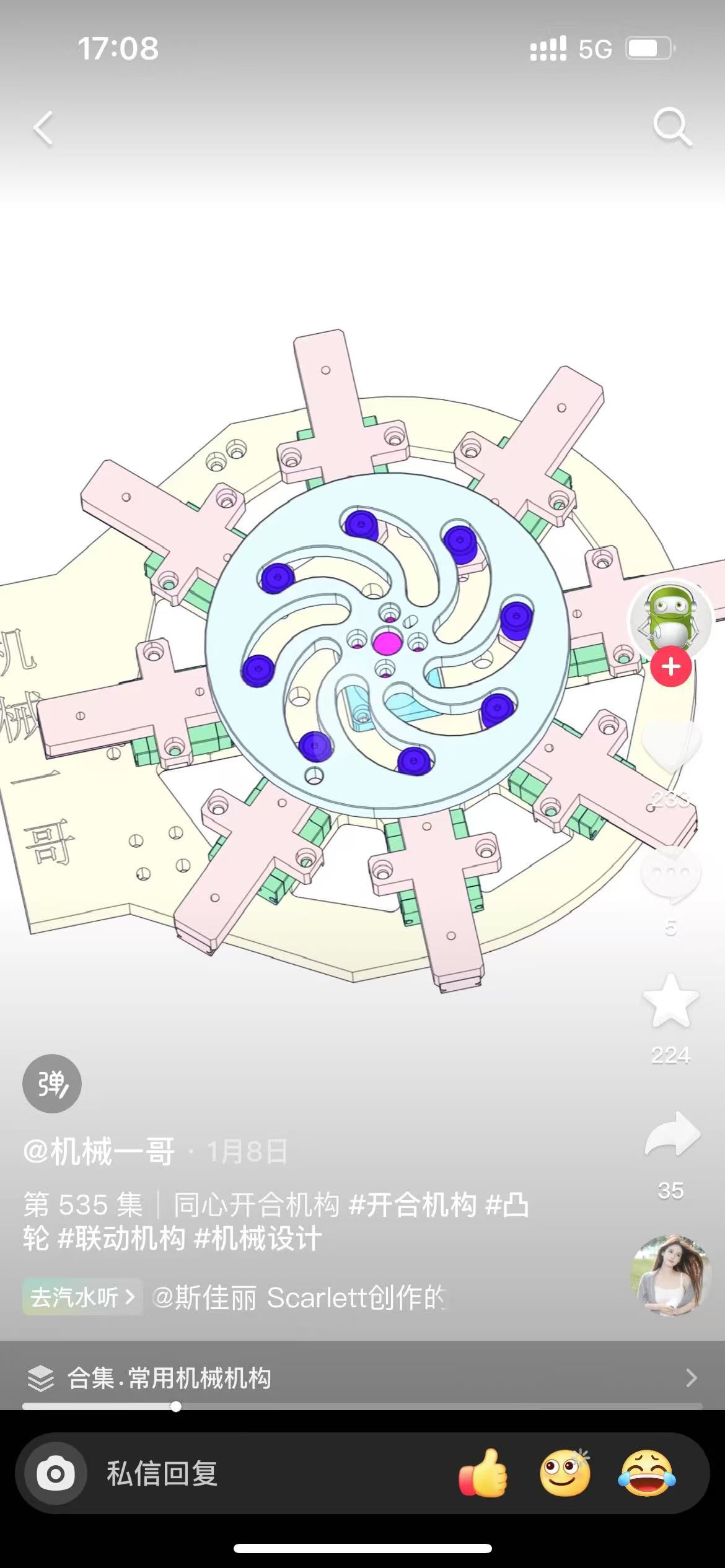

发表于 2025-6-17 14:31:13 | 显示全部楼层 |阅读模式
我想问下各位大神,这个同心夹紧机构的最上面的这个圆盘的圆弧槽是怎么设计的?有没有啥标准或者设计理念,还是只要一个最高点和最低点,圆弧随意定,只要圆滑过渡就行
 楼主| 发表于 2025-6-17 14:33:11 | 显示全部楼层
就是那个蓝色部分的那个圆弧槽,整体像一个凸轮盘
更确切点应该是连杆结构  发表于 2025-6-17 16:07
发表于 2025-6-17 14:52:06 | 显示全部楼层
直来直去会卡死,圆滑一点会顺畅很多,太圆滑了也会卡死,一切都是刚刚好。
发表于 2025-6-17 14:56:53 | 显示全部楼层
本质上就是凸轮,根据滑块的运动规律来设计
发表于 2025-6-17 15:36:06 | 显示全部楼层
用曲线 别用圆弧!理论上就是楼上说的凸轮
 楼主| 发表于 2025-6-17 17:03:20 | 显示全部楼层
就是有没有类似的设计资料什么的,有标准的设计公式么
 楼主| 发表于 2025-6-17 17:03:57 | 显示全部楼层
没有,一般都是根据从动件的运动规律计算凸轮的轮廓。  发表于 2025-6-17 17:08
发表于 2025-6-17 20:49:58 | 显示全部楼层
就是凸轮结构,应该考虑在不同位置的斜度,不同位置实现的夹紧力不同,产品定型的话,应该先靠近,再夹紧。对应到角度就是先大角度,再小角度。
发表于 2025-6-17 21:01:56 | 显示全部楼层
机械原理 凸轮机构的设计
抓紧补习一下
发表于 2025-6-18 07:50:28 | 显示全部楼层
圆弧尽量大一点。
