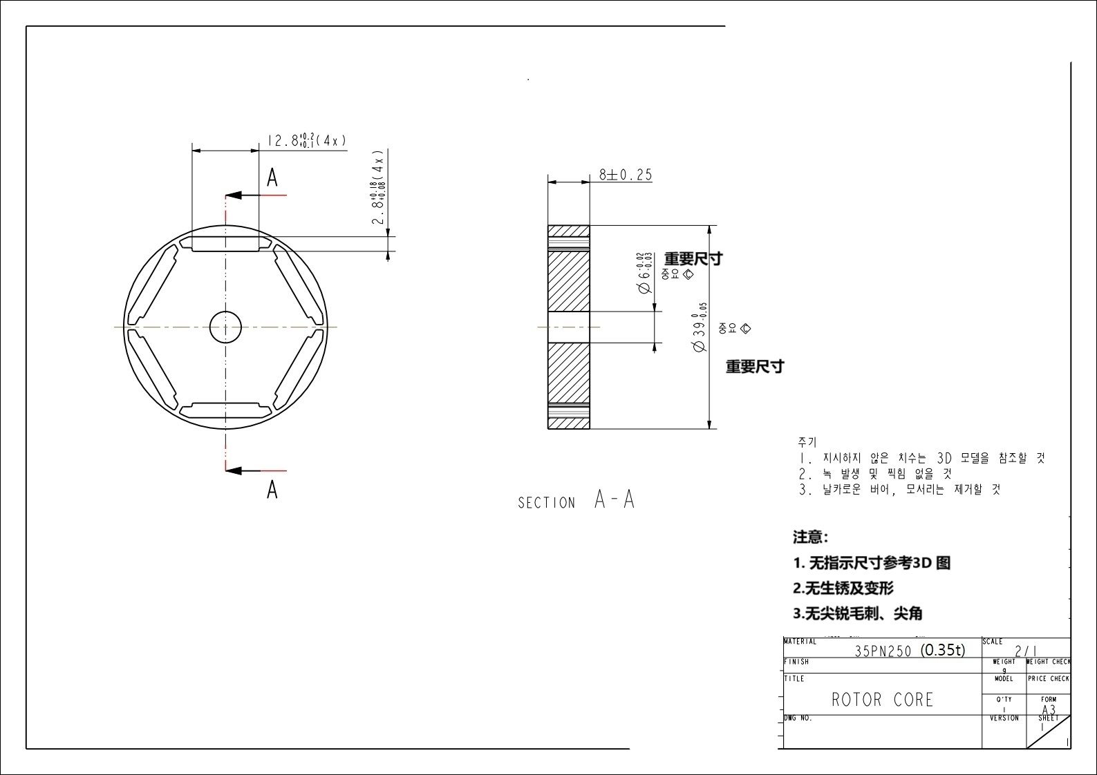

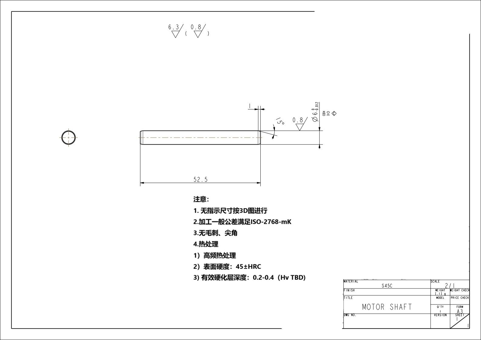

如图中的轴压入转子铁芯中,并要求做到图中的公差,需要做一个什么样的工装,价格多少 motor_shaft.jpg rotor_core.jpg 1f28b6b2aa5609e3b9080429b807850a.png

我们是做产线的,也包含入轴机。一般是电缸压的,下面有个CR12的工装顶在铁芯上(避开注塑区域),上面直接压就是了。
发表于 2025-6-17 08:56:47 | 显示全部楼层
装配图是3个子零件
矽钢片叠铆,1个工序
叠铆后压轴,1个工序
你的工装是需要完成哪个工序?
 楼主| 发表于 2025-6-17 08:59:29 | 显示全部楼层
megafab 发表于 2025-6-17 08:56
装配图是3个子零件
矽钢片叠铆,1个工序
就入轴工序
发表于 2025-6-17 09:06:26 | 显示全部楼层
3K到5K,气动压轴工装,含设计+加工+组装。
