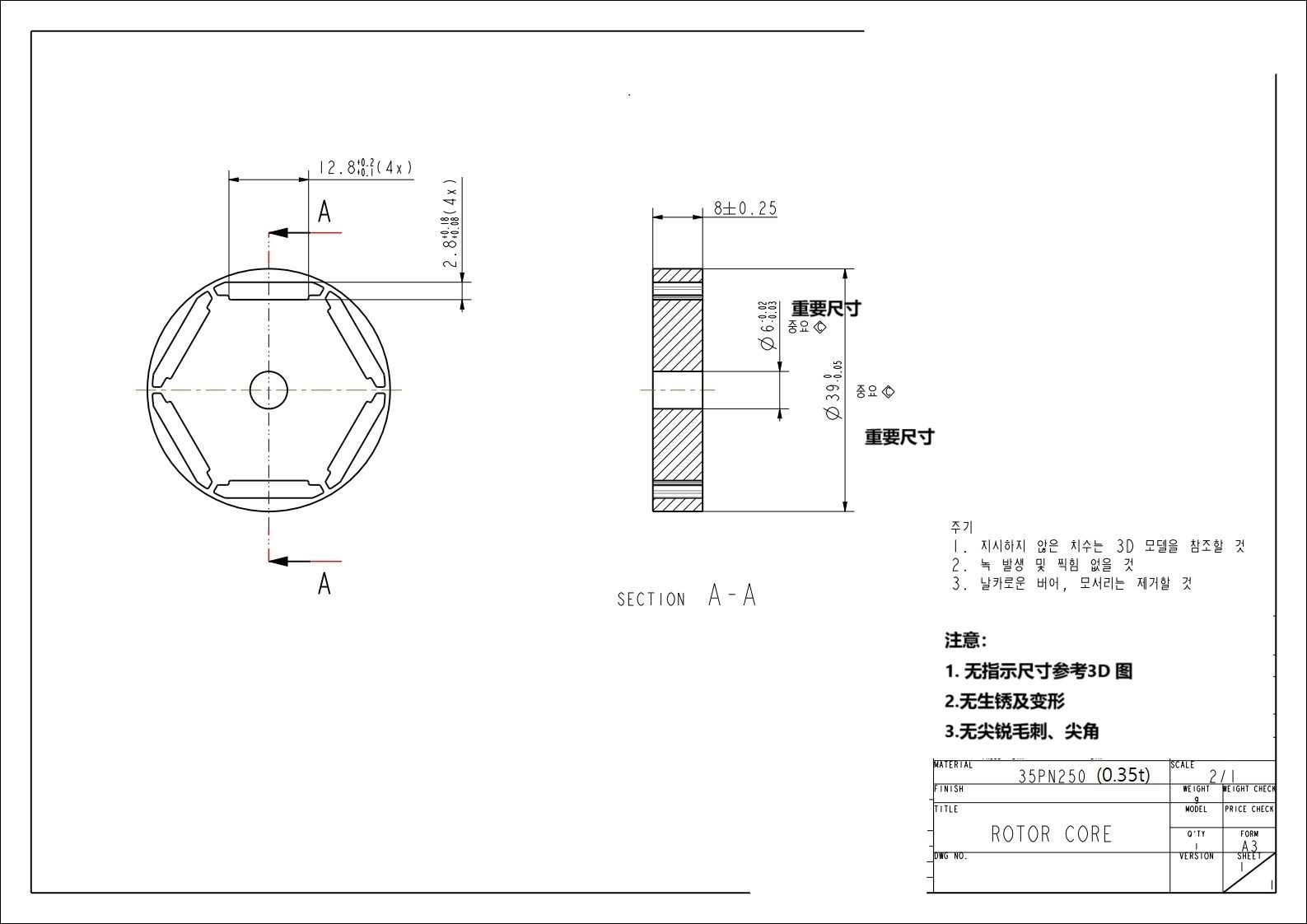

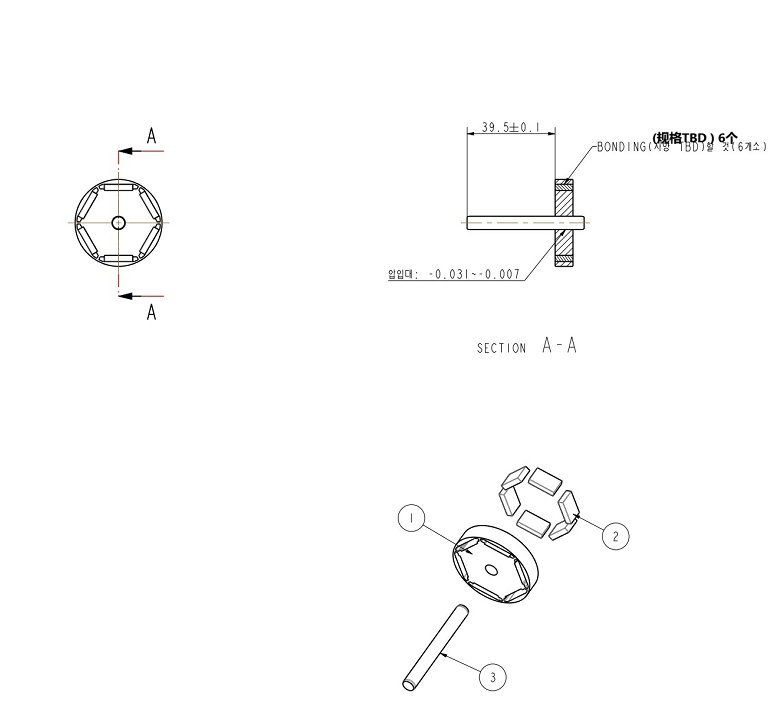

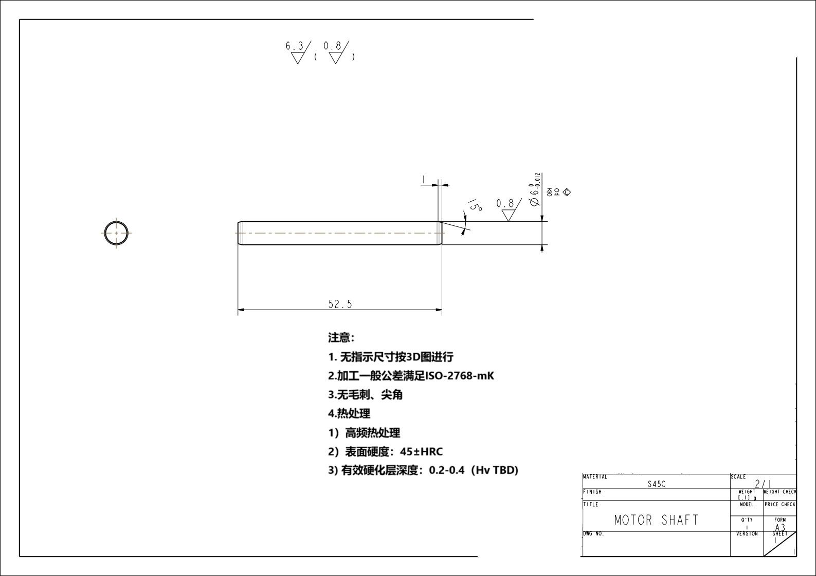

如图中的轴压入转子铁芯中,并要求做到图中的公差,需要做一个什么样的工装,价格多少

液压缸

 楼主| 发表于 2025-6-17 08:00:23 | 显示全部楼层
插槽方片磁钢,磁铁我懂  发表于 2025-6-17 08:49
