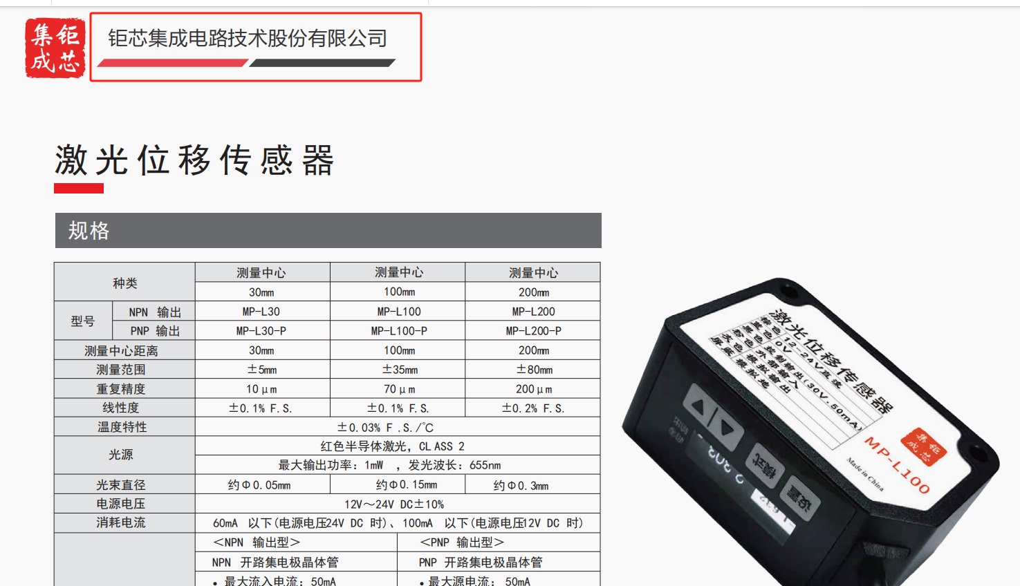

大家好,我有个产品厚度范围在1-10mm(由于深度较大约在70cm),想找一个激光测距传感器,精度0.1mm。
之前在论坛看到上下两个传感器,板材放在上面就可以测出数据。
想问下国产有哪些型号,我找了半天都是单个的。
发表于 2025-6-13 09:03:20 | 显示全部楼层
找供应商问问吧
之前有上公司推销的,我们很少用国产的光电。这家没用过,之前找过我们可以咨询下
1_钜芯MP-L系列激光位移传感器.pdf
1.12 MB, 下载次数: 0, 下载积分: 威望 -10 点

京东方有一款测量距离800MM,应该可以满足要求。

发表于 2025-6-13 14:03:02 | 显示全部楼层
这个精度没见过,我们公司用的是SICK的 ,但是测量进度在正负2mm。这个要这么高的精度吗?
发表于 2025-6-13 15:58:31 | 显示全部楼层
看清楚是重复定位,每次东西都不一样的,一定要问定位精度,最最重要的,实验室环境和你工况差太多,还有机械机构的问题
