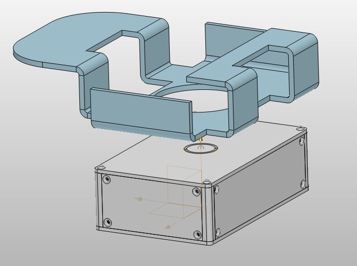

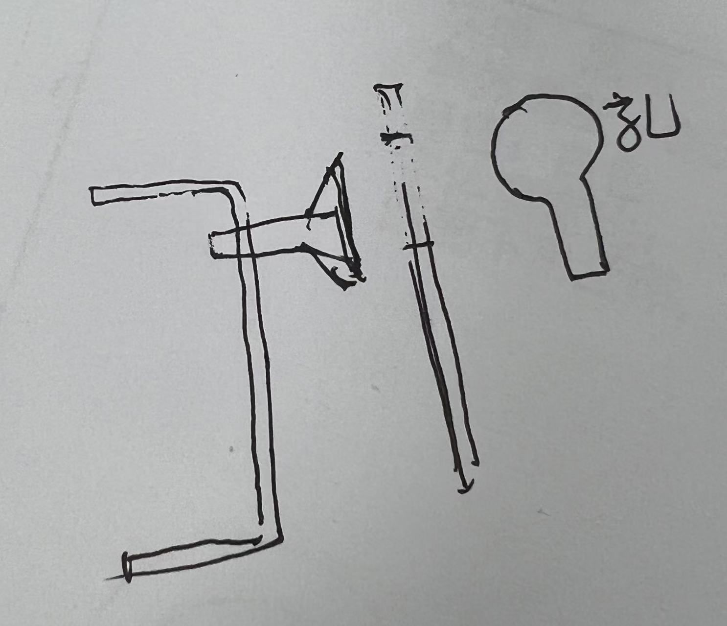

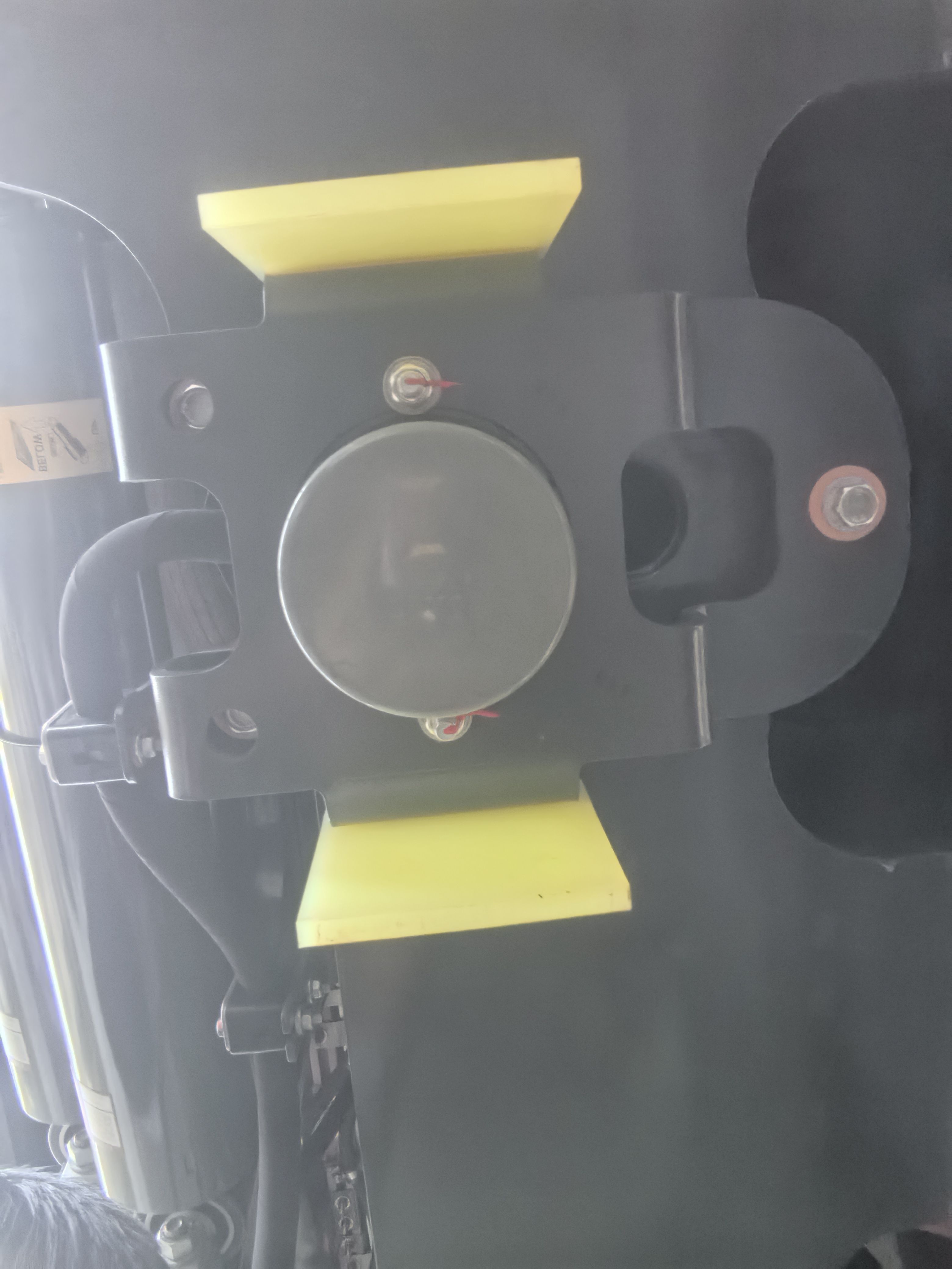

请教各位前辈,我这有一个铝合金盒体需要挂在这种异形件上,方便拆卸安装,挂上去做完试验就拆下来。我考虑使用折叠挂钩或者环扣,但感觉不是很牢固。

ab胶粘,地铁设备试验哇

没尺寸没大小没重量不好说,初步可以考虑做个钣金揽住盒子,钣金上再拧两个手拧螺母顶住

发表于 2025-6-12 16:36:22 | 显示全部楼层
挂上去后需要固定住  还是只是挂住呢?
如果只是简单挂住  直接两个大号沉头螺钉  黑色喷粉铁件上  打孔   拧上去  不拧到底
铝合金上开两个槽孔  挂上去
发表于 2025-6-12 16:50:39 | 显示全部楼层
钢扎带用螺丝上住很结实的,交警的一些摄像头都是这样

 楼主| 发表于 2025-6-17 17:47:53 | 显示全部楼层
我最后用的包胶钢丝绳+挂钩
