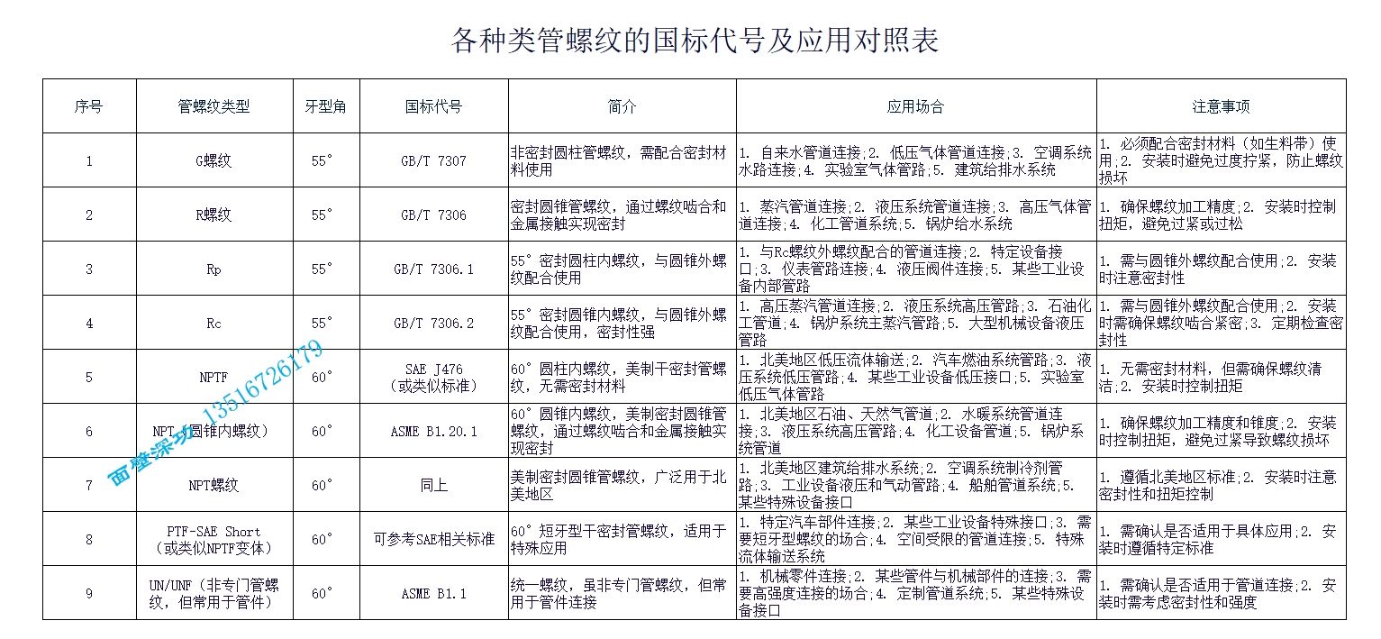

在机械设计与制造的广阔领域中,管螺纹作为连接管道与设备的关键部件,其重要性不言而喻。不同的管螺纹类型、牙型角以及对应的国标代号,不仅关乎到连接的稳固性,更直接影响到整个系统的安全与效率。
今天,我与大家分享这份“各种类管螺纹的国标代号及应用对照表”。这份表格详细列出了包括G螺纹、R螺纹、Rp、Rc等在内的多种管螺纹类型,以及它们各自的牙型角、国标代号、简介、应用场合和注意事项。从55°的非密封圆柱管螺纹G螺纹,到60°的美制密封圆锥管螺纹NPT,每一种螺纹都有其独特的应用场景和安装要求。
通过这份表格,机械工程师们可以更加清晰地了解各种管螺纹的特性与用途,从而在实际工程中做出更加精准的选择。无论是自来水管道的连接,还是高压气体管道的密封,亦或是北美地区特定设备的管路设计,这份表格都能提供有力的参考与指导。
同时,我也希望这份表格能成为大家交流与学习的平台。在机械工程师社区论坛这个大家庭中,我们共同探讨、共同进步,为机械设计与制造领域的发展贡献自己的力量。期待大家的宝贵意见与建议,让我们携手共创更加美好的未来!

气管接头的pt牙是怎么样的管螺纹
亚德客气缸上用的都是pt牙  发表于 前天 08:52
PT 是 Pipe Thread 的缩写,是 55 度密封圆锥管螺纹,属惠氏螺纹家族,多用于欧洲及英联邦国家.常用于水及煤气管行业  发表于 前天 08:42
