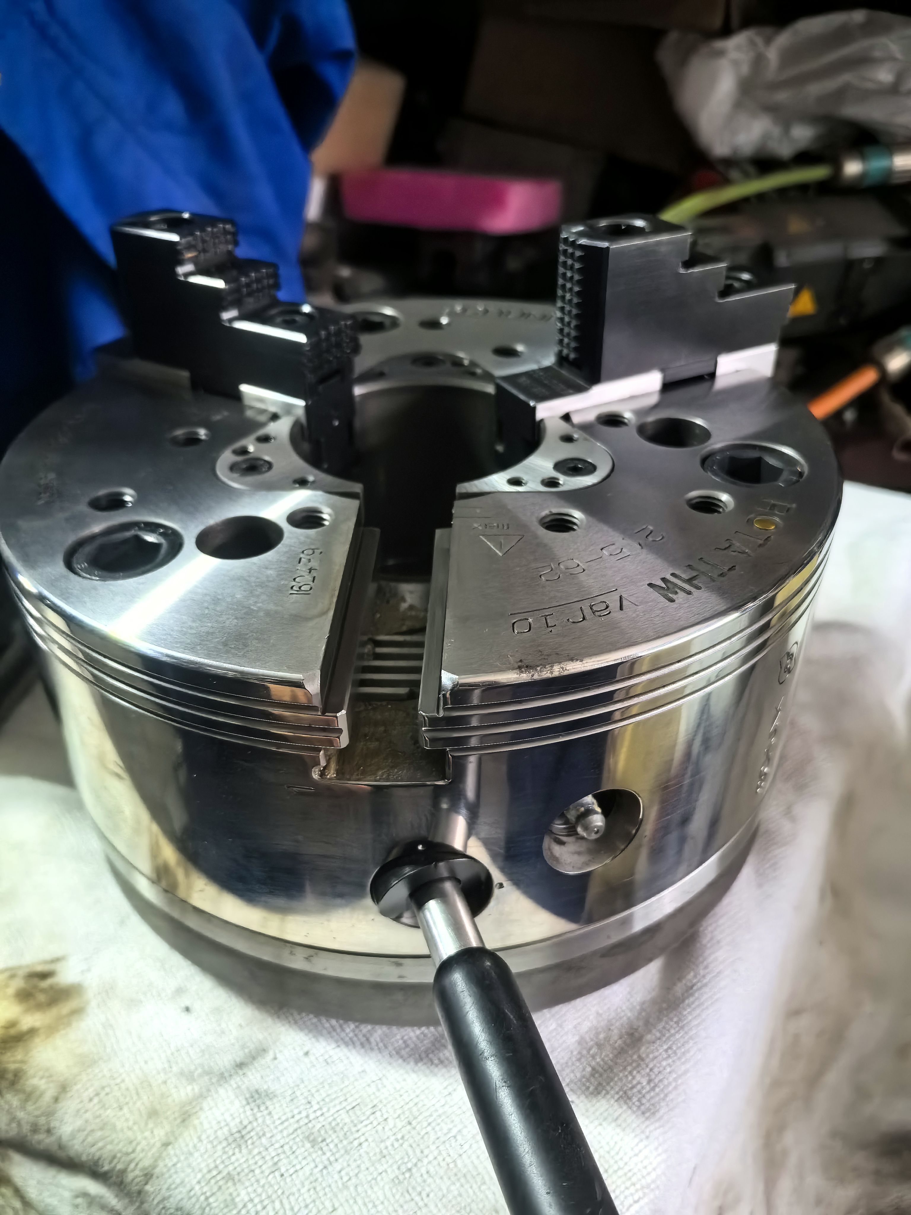

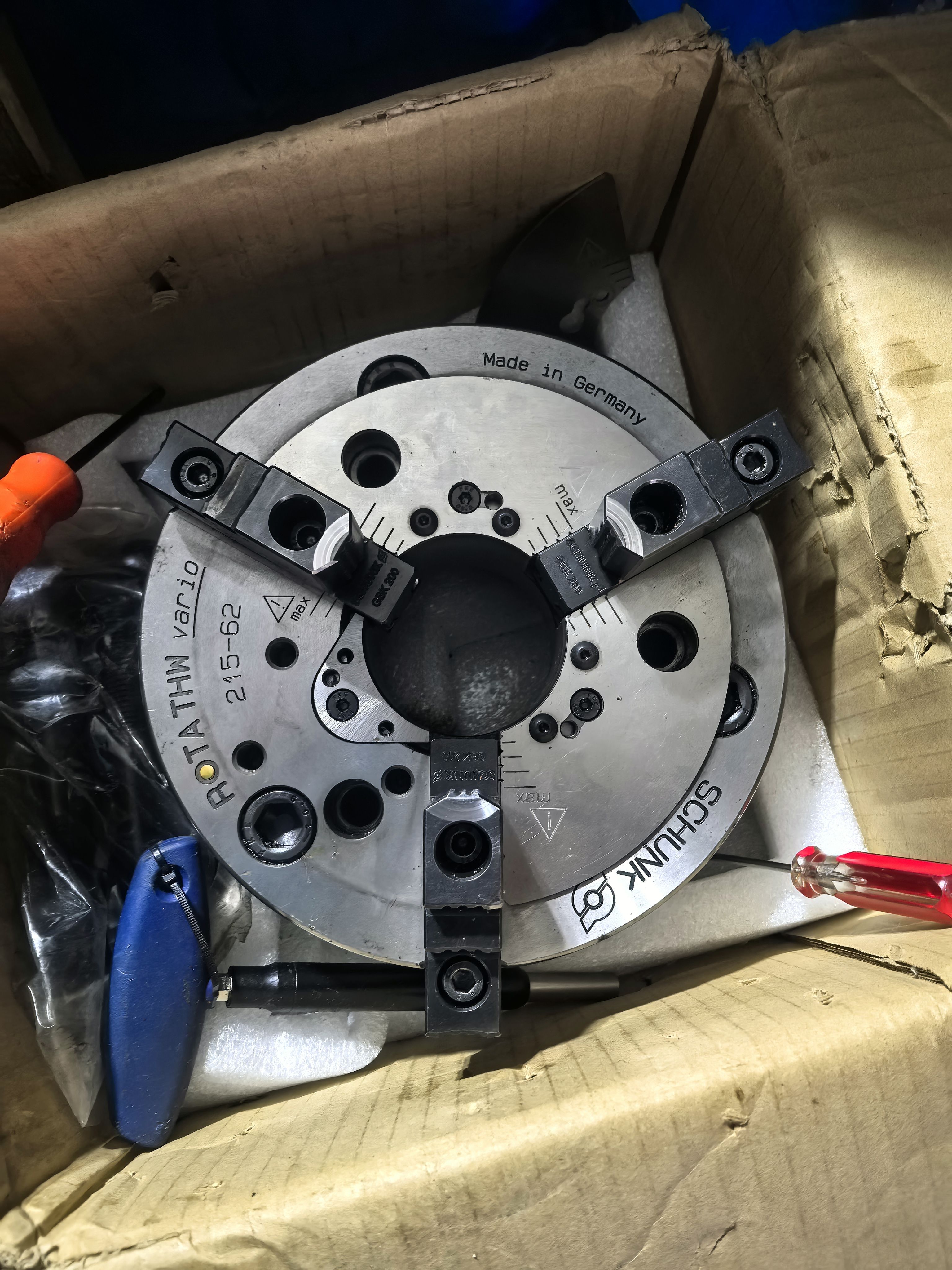

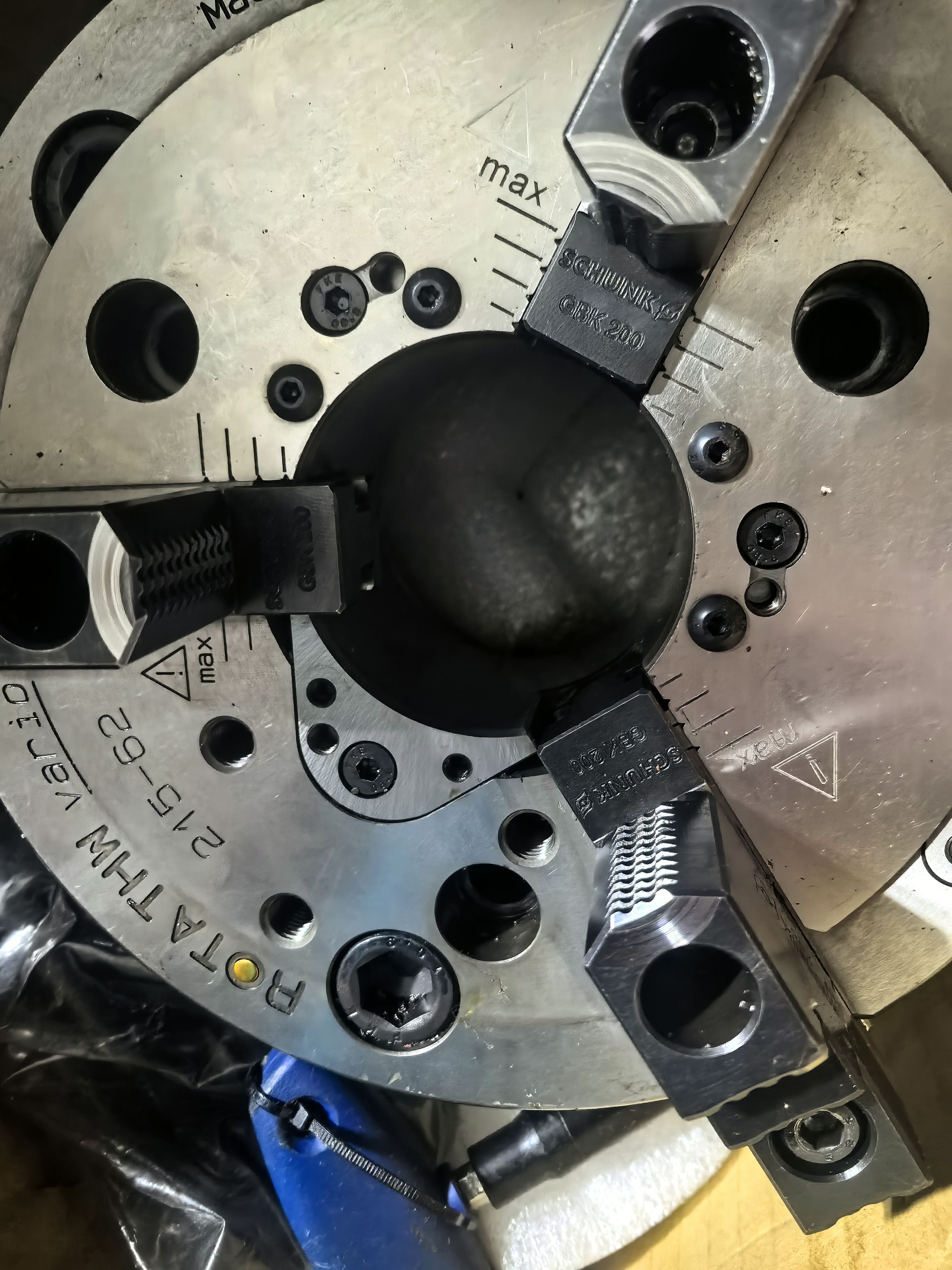

$ U3 k/ J4 J9 S& ~/ i IMG_20250609_145505.jpg IMG_20250609_145501.jpg IMG_20250609_140536.jpg IMG_20250609_140529.jpg 闲鱼上刚买了一个德国SCHUNK牌ROTA THW vario型液压快换卡盘7 }  E3 Z, N4 v: t9 y  i/ A; a9 E
9 J  f) e1 p2 m5 u3 p9 w[media=x,500,375]6.66 复制打开抖音,看看【小葛哥机床的作品】德国SCHUNK牌ROTA THW vario型液... https://v.douyin.com/hjCOVQUysvs/ g@b.Nw 03/10 EUy:/ [/media]市面上绝大多数的液压卡盘都是斜楔套楔块式的,基础爪(底爪)与楔块是一体的。那就无法快速更换基础爪。只能通过基础爪两排梳齿面来接触上层的活爪(顶爪),这确实可以获得一个可靠的交互面,由于液压(气压)卡盘的有效行程无法像手动平面螺旋齿圈式那样做到大开大合,所以紧靠上层爪拆卸啮合梳齿去调整卡爪的半径显然较容易出错,并且要拆卸再安装六颗螺栓,然后再镗要镗爪。显然这怎么也要花费几分钟到十几分钟。对于做批量且已经排好料的产品完全可以接受。但是如果做的散单,中途突然插入的7 D8 w) b+ }/ L+ G  ~5 t' u1 Z% w
单件等单件用液压卡盘简直会无语来回修改再调头再修改操作愕。所以可以快换基础爪的动力卡盘运应而生。一般德国和意大利等卡盘厂商最早开发这类卡盘。目前德国意大利合资SMW,德国SCHUNK,德国ROHM,还有中国环球及一些小厂,波兰野牛,韩国的一些牌子都造过齿轮齿条式快换卡盘。快换卡盘的效益绝对是客观的。它显然是一种效率倍增器,比如原先需要安排数十台车床来完成,有了这个卡盘可以少安排几台车床。总之缺点就是初始采购成本很高,但是它的目标不是为了节约软爪的支出,而是可以节约采购整台机床的支出。少了机床的位置那工作环境也宽松整洁多了。" M0 k3 l  E+ R% g- i; B# u
       对了其实市面上还有手动齿条滑移快换式卡盘,那个也可以用在数车,普车,还有数铣CNC,滚齿机等,问题手动齿条滑移卡盘的复杂程度比液压更甚,制造成本相对还要贵。
