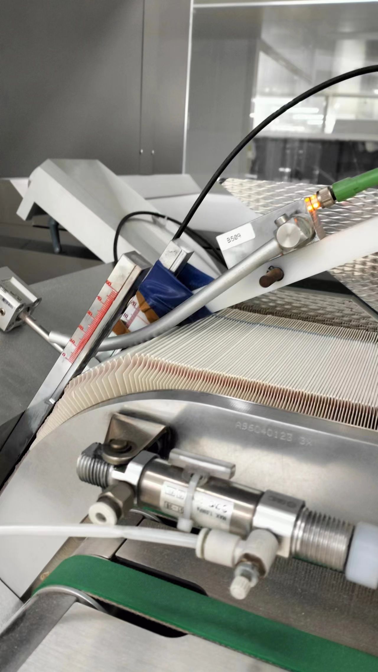

请问这个结构怎么调节速度

这一堆都是调节尺寸的吧,和速度没啥关系吧

请问这是个什么东东?请恕我才疏学浅,没看明白,能否有文字描述一下?

调哪个的角度

送料装置 一根构形金属杆
有根勾形金属杆 搭在物料上 随着物料传送上下摆动

这应该是气缸出气口阻尼调速,不知道整机控制原理,你自己是多几次吧。

看着像机械拨杆,驱动不是气缸就是电机,气缸的话调一下节流阀,电机直接调速度

liuxb1983 发表于 2025-6-18 16:23
看着像机械拨杆,驱动不是气缸就是电机,气缸的话调一下节流阀,电机直接调速度 ...
情况就是物料朝下的储存仓缺料或者水平方向的物料竖直掉落
