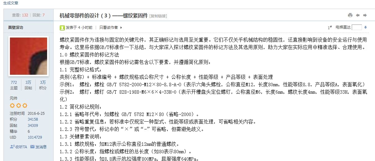

我为什么说这个有点搞笑
发表于 2025-6-7 20:35:21 | 显示全部楼层 |阅读模式
说实话我是有点生气,既然教别人专业的知识,为什么不仔细看看是不是有误?虽然有些人读书少,你也不能骗人家啊!
我现在当老师,虽然学校给我教材,只要按教材教就没人说,但是我知道当今科技发展很快,教材更新可能跟不上来,何况现在的出版物经常错误百出,我都是仔细的在网上搜寻看看课本上的GB是不是已经作废和被新GB代替了,结果发现真的很多GB是这样,所以每天花大量时间认真备课,深怕教学生错误的东西误人子弟

你把新标准贴出来,而不是一遍一遍又一遍的挂别人来彰显自己有多牛逼

这其实就是我国的实际情况。粗糙度的符号标准改了多少年?有多少企业在实际中使用新国标?你到材料市场看看,有多少产品是标的中国标准?说个最常见的304和316的不锈钢大家都知道,那中国的国标牌号是什么有多少人知道。大街上的井盖上标的都是EN124,难道是从欧洲进口的吗?还是中国没有这个标准?在学校要按专业的标准教学是对的。这里是论坛,就要接一些地气。按大家能接受的实际情况来。除了一些无聊的国企,不会有那个公司按照你的那个标准来做。实际情况就是GB5783是全牙外六角,GB 5782是半牙外六角就行了。加个性能等级和表面处理要求就非常完善了。你这种做法就像孔乙己说知道回字有四种写法一样。在学校做学问是可以的。但也要结合实际情况。记得当时我在学校学习的时候。老师还专门印了资料来介绍新老国标的区别,还特意指出许多企业并不是都按新国标执行的。你在学校的学生毕业后有多少能到符合标准的企业工作?在一般企业工作的时候会不会被人说一个大学生联图纸都看不懂,在学校怎么学的?
我在到一个私企之前一直在研发部门,要不是到了私企也管采购和生产,真不知道市面上买不到12.6的槽钢,反而是相当于第二系列的12号槽钢到处都是,并且能买到至少3,4种尺寸的12号槽钢。所以一定和实践结合   发表于 2025-6-8 09:20
我在国企兼管过多年的标准化工作,包括国标宣贯,包括公司产品标准的制定申请备案等一系列工作,了解不少内情。很多事情确实不能简单一句话说死。   发表于 2025-6-8 09:17

所以每天花大量时间认真备课,深怕教学生错误的东西误人子弟凭这句话就给你点个赞,其实楼上说得对,实际生产中很多不在意国标的,或者就是图纸上加标准也就是找一个中间的标准贴上去就算了,我现在标注销孔也不会标注H7 而是直接标公差数值
