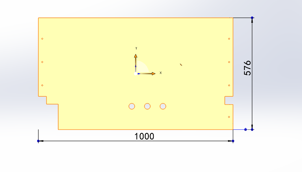

设备的一块背景板,仅仅为了遮挡它后面的线路的
要求:
1.想选用绝缘的塑料件,厚度10mm以内
2.由图可见,只有左右两侧能够锁螺丝,上下不想打孔
3.刚度问题。背景板装上之后,用手去按板子的中间,板子不能形变凹进去。
4.和铝型材搭配使用,所以颜色希望能够贴近原色的铝型材,灰色之类的。
以前没怎么接触过塑料板材,希望大伙给点意见。。。亚克力试过了不行,以前用过,效果不好。
看了下觉得ABS或者PVC应该还不错,但是不知道选多厚合适,太厚怕重,太薄怕还是会变形。用POM行吗?但是好像只有黑色纯白。。

 楼主| 发表于 2025-6-6 11:51:04 | 显示全部楼层
补充图片
发表于 2025-6-6 12:06:55 | 显示全部楼层
10mm的塑料板,已经很厚了。
想不变形,最好加个梁去承力。
 楼主| 发表于 2025-6-6 12:28:06 | 显示全部楼层
shentu 发表于 2025-6-6 12:06
10mm的塑料板,已经很厚了。
想不变形,最好加个梁去承力。
板子是立着放的,正对着设备看的时候,板子的位置状态如图
发表于 2025-6-6 12:44:33 | 显示全部楼层
板子颜色找不到合适的,可以考虑在外面贴一层的,有金属色贴纸,搜铝箔贴纸某宝某多某巴巴上很多
点拨我了  发表于 2025-6-6 13:43

发表于 2025-6-6 13:10:50 | 显示全部楼层
黑色型材你用黑/茶色亚克力板
原色铝型材你用铝塑板
想按不下去你只能做结构
看到颜色要求,我第一反应是铝塑板  发表于 2025-6-10 08:27
发表于 2025-6-6 13:56:39 | 显示全部楼层
可以尝试下钣金折弯,6系铝,材质同颜色,匹配度也高
绝缘两个字你是看不到,是吧?  发表于 2025-6-6 15:15
发表于 2025-6-6 14:02:52 | 显示全部楼层
这种情况一般做钣金加烤漆吧
垫绝缘胶垫  发表于 2025-6-11 13:57
要一个绝缘的塑料板,请问怎么钣金喷漆?  发表于 2025-6-6 15:16
 楼主| 发表于 2025-6-6 14:40:45 | 显示全部楼层
Z18792996631 发表于 2025-6-6 14:10
如果能达到支撑效果,厚度最好不低于15mm
天呐,在设备上盖一堵墙。。
