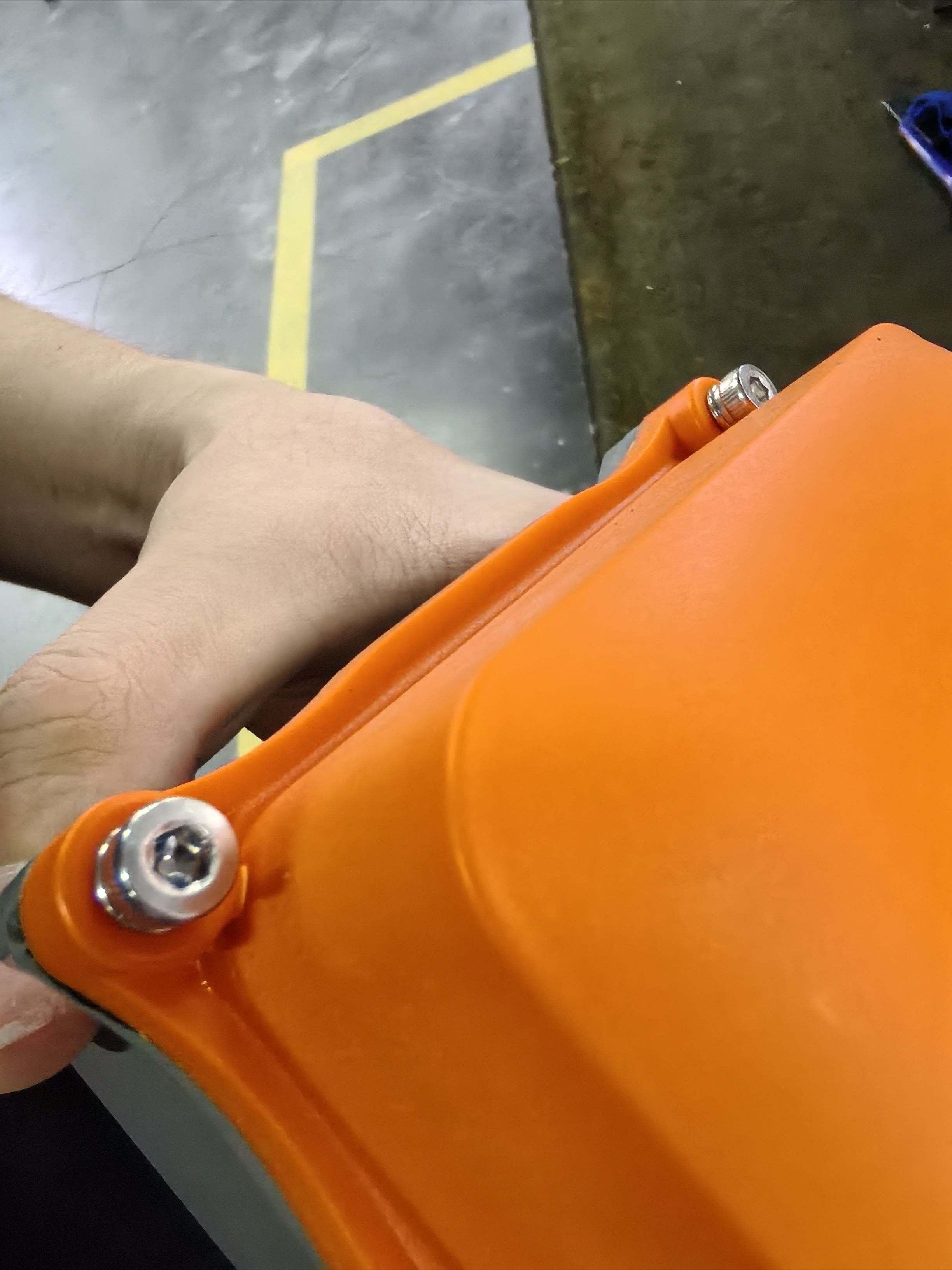

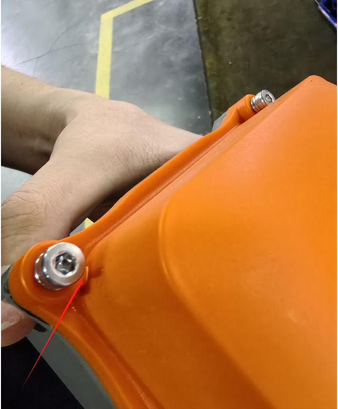

ABS盖子样品供应商送过来外观很好,用内六角螺钉锁紧后盖子圆角处有白边,供应商说我们锁紧的力太大了伤到箱体,他送过来都是好的。现在想求助,到底是外观结构问题还是注塑工艺问题?求指导~

是不是紧螺丝时,白边区有东西档了,螺丝硬拉出现的?
发表于 2025-6-6 09:22:56 | 显示全部楼层
内部结构没有支撑,被螺钉压的吧
发表于 2025-6-6 09:54:02 | 显示全部楼层
拉伤的。
多简单呀,那一个新的,看看没白边的话,装上去有了,就是拉伤。
我本来立志弃医从文的,小问题还是要医一下的。
发表于 2025-6-6 10:10:11 | 显示全部楼层
应该是装配孔位有较小偏差,拧紧受力了
可以设计优化,增加预埋件;
也可以住宿工艺优化,应力处加筋
发表于 2025-6-6 10:15:37 | 显示全部楼层
安装面不平压得,改下产品螺丝安装台连接到一起
发表于 2025-6-6 10:27:20 | 显示全部楼层
有没有盖子里面的结构 要看看
发表于 2025-6-6 10:35:45 | 显示全部楼层
翘曲了,螺栓一拉就白化,可能那里肉太薄,用热吹风吹一下就OK了。
发表于 2025-6-6 10:51:33 | 显示全部楼层
、那个地方是个应力集中点,塑料产生轻微变形就会发白,应该是结构强度不够,可以加强那个地方的结构强度或者优化受力结构,做大点圆角什么的
