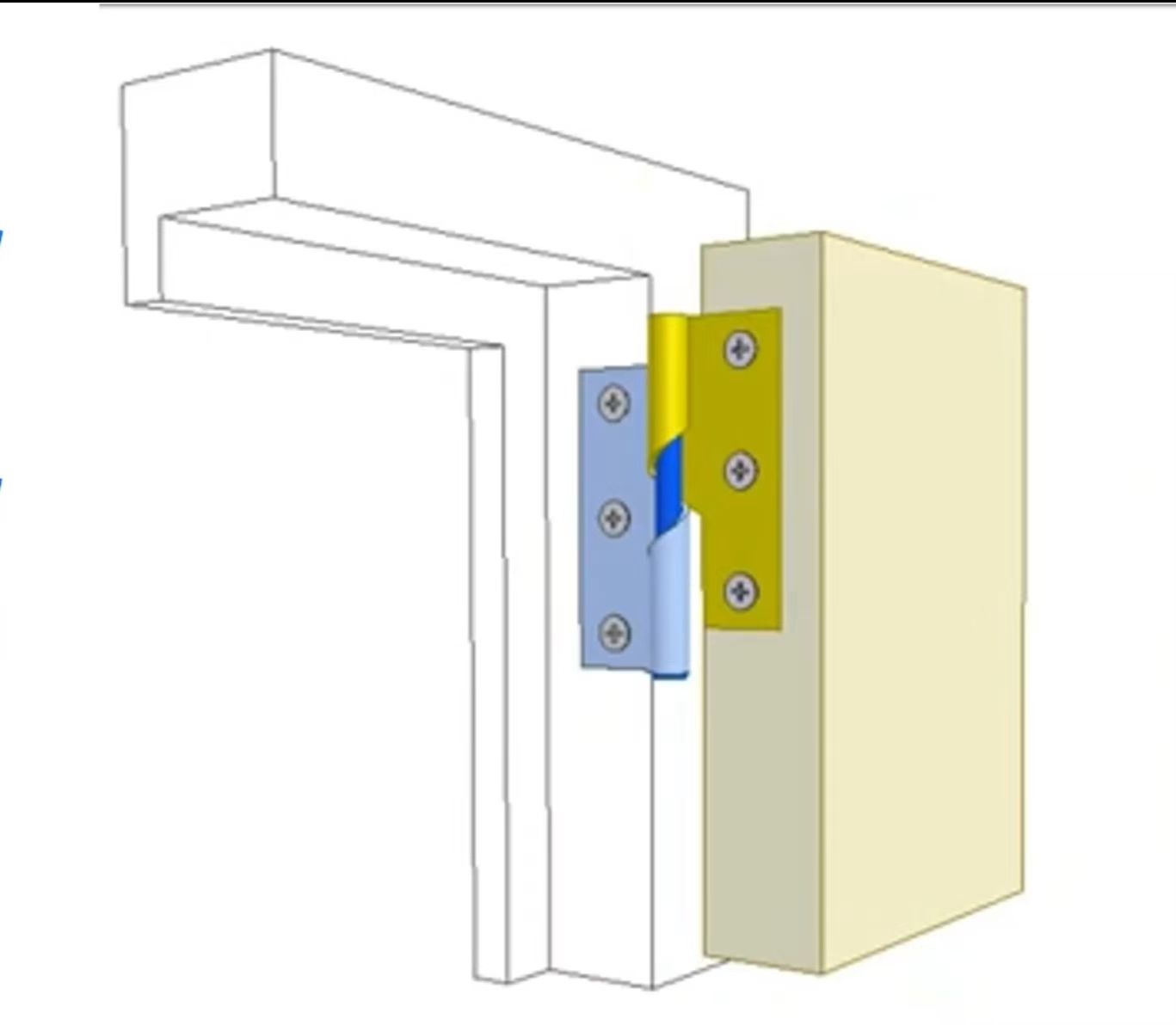

,请教这种上升对接铰链及配合如何 绘制?

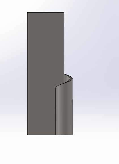

直端面变成螺旋面。。

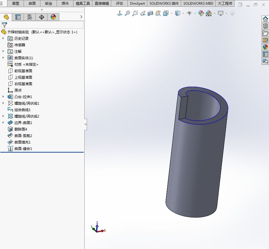

画过差不多的,画的方法比较笨

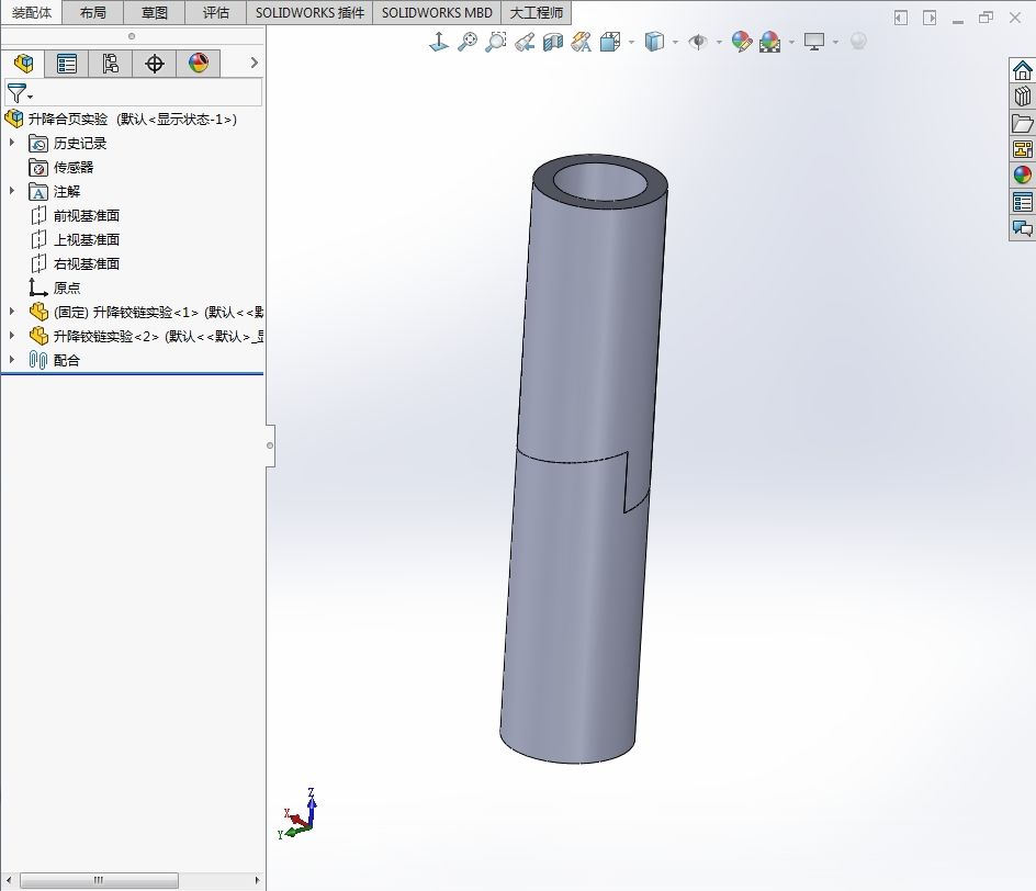

能给出绘图步骤吗?还有这种如何进行运动配合?我试了多种配合都无法完成。
 楼主| 发表于 2025-6-5 15:22:37 | 显示全部楼层
谢谢。能给出绘图步骤吗?这种运动配合如何做?期待回复

SW2017
升降合页.rar
219.19 KB, 下载次数: 0, 下载积分: 威望 -10 点
