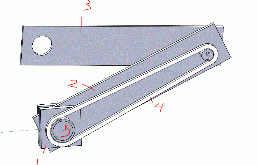

各位道友:
如下图片是这个类似机械臂的展开结构,为了省一个电机我用同步轮同步带结构替代了,因为省去了一个动力源,机构轨迹又是确定的,所以同步带结构被反推成了一个高副。
这样同步带就不是视作一个活动构件了吧?理论上我应该视作啥?虚约束还是局部自由度又或者其他的什么?
我想正向正确的思考,反推应用担心有风险,求指导。
1是固定件,2是主活动件 3是副活动件 4是同步带
发表于 2025-6-3 17:08:55 | 显示全部楼层
3x2-2x2-1x1=1
你是将皮带也当成一个活动构件了?  发表于 2025-6-4 16:14
不对,是3x3-2x4=1  发表于 2025-6-3 17:21
