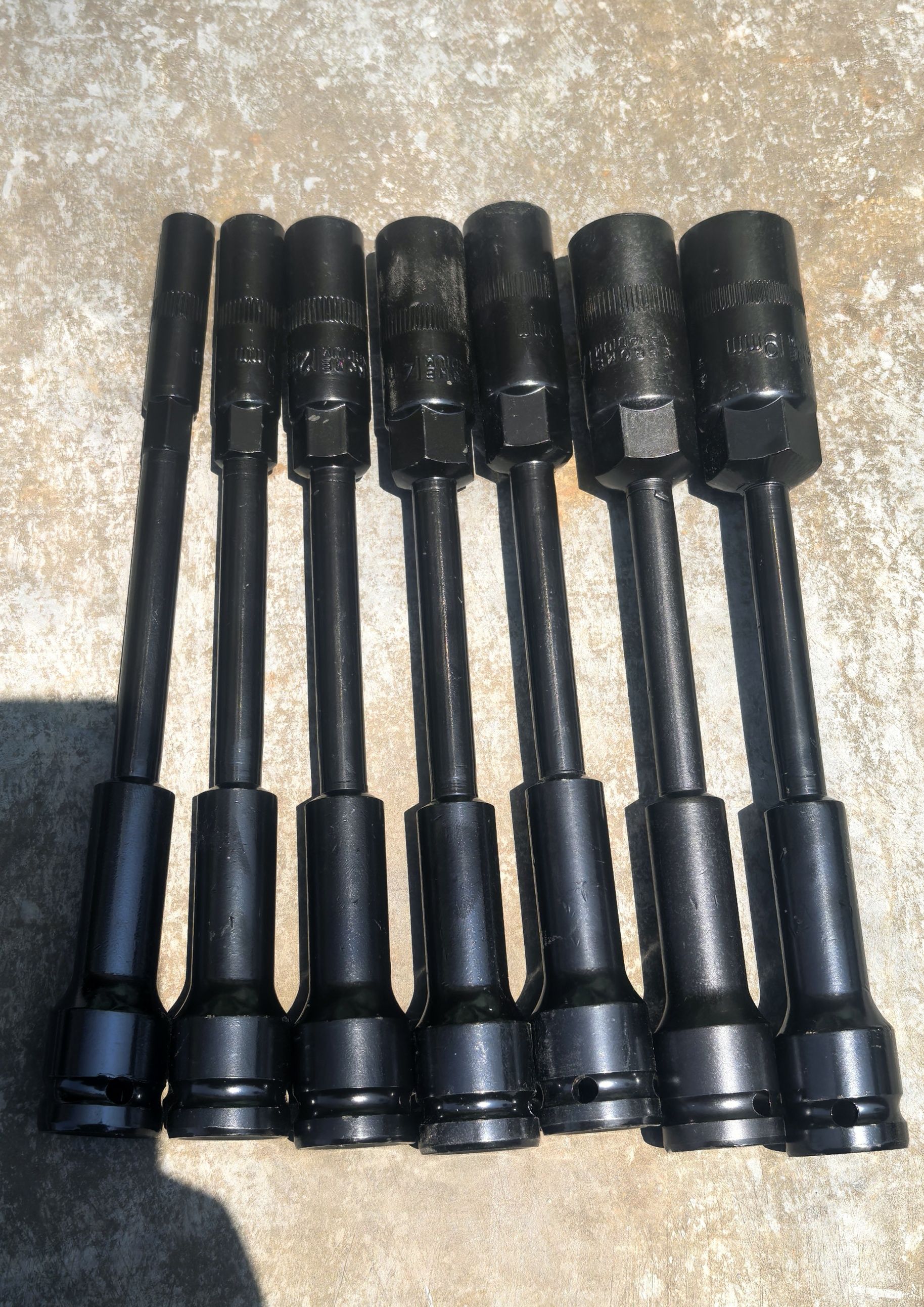

抖音上买的一套长柄套筒
抖音上买的一套长柄套筒
到手全部都是六边形的
到手全部都是六边形的

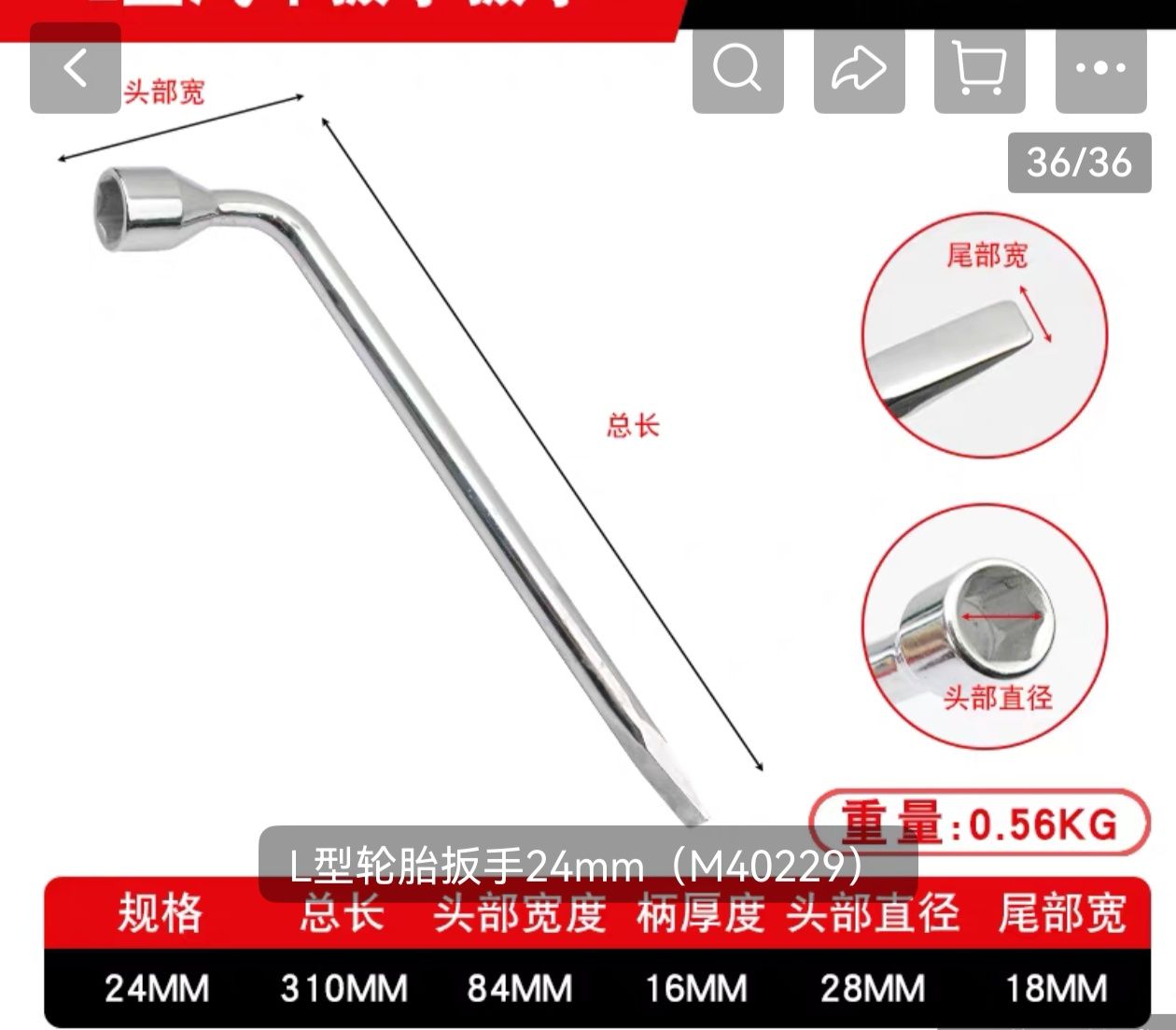

淘宝上查看了店家展示的,千篇一律都是六边形套筒
[media=x,500,375]0.07 复制打开抖音,看看【小葛哥机床的作品】吐槽一下套筒制造商还是要多造一些十二角形套筒扳手 ... https://v.douyin.com/1yBemsPxTJI/ xSy:/ r@R.xs 04/30 [/media]这个其实不是新问题了,大概十几年前就发现了,很困恼我。因为我需要经常拆卸破解一些机械构件,需要很多类的扳手,所以老早就发现很多近年产的套筒都是以六边形形状交付。我是很不理解工具制造商为什么不再开发十二角形套筒了啊。无论按使用的材料量,还是按锻造变形了,甚至按切削加工量,六边形内孔在十二角形内孔面前都无优势可言。
9 A- t1 E- A: Y! b% R; i8 ^# Y& [! P3 x
; ^8 m; O7 h6 z8 j8 C9 u3 `$ F4 `, S; k2 |) `8 p- }1 a8 ~+ M
        再有就是十二角形作为公倍数,它可以契合十二角形,十二边形,六角形,六边形,四边形,三角形的螺丝驱动头。而六边形套筒它只能驱动六边形和三角形两类形状。兼容性太差了。& V' p. ]6 p- Q$ G) x6 f: h
          还有就是按套筒通常失效时的抗裂强度来说,并没有六边形比十二角形占优。毕竟所谓十二角形成品它只是近似形状而已,实际它的齿顶尖不可能制造成R角很小的,没必要的同时也更方便成形。0 T, p5 E8 D& {! o: ?
