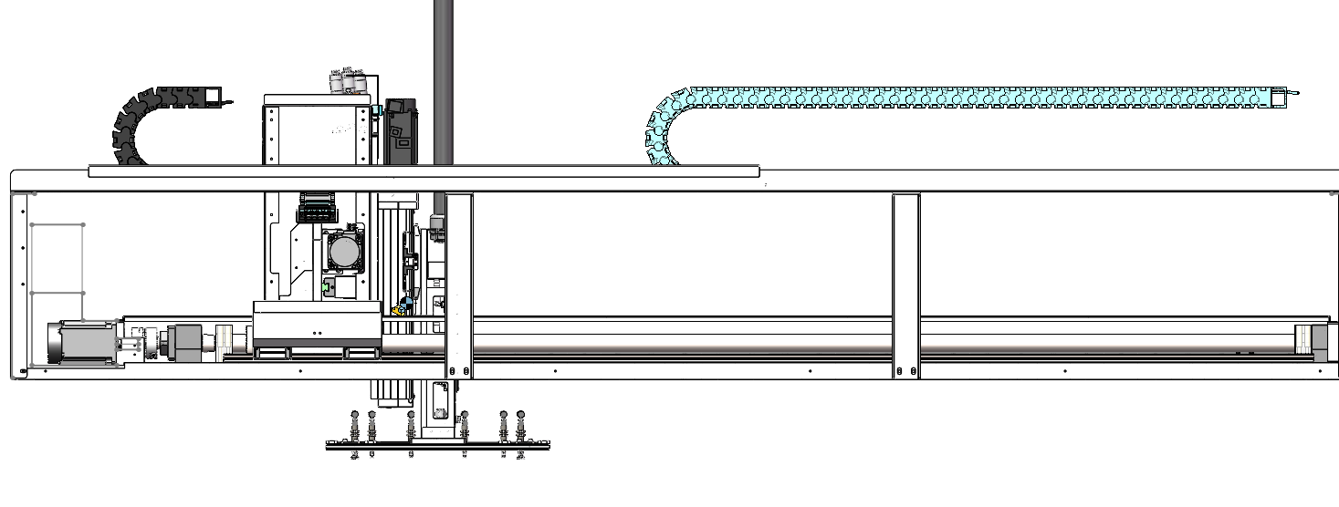

请教:长行程丝杠的护盖钣金变形
发表于 2025-5-30 10:16:56 | 显示全部楼层 |阅读模式

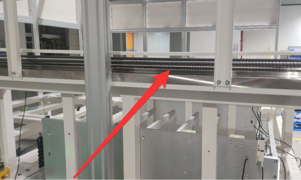

如图,丝杠护盖钣金中段下榻变形,听闻有一种中间可以支撑的方式,请教一下各位大佬
发表于 2025-5-30 10:26:19 | 显示全部楼层
钣金做厚 折点边 在做点加强筋
意见很中肯,平时差不多就是这么做的  发表于 2025-5-30 14:44
做厚可以,加强筋感觉是没什么效果  发表于 2025-5-30 10:46
发表于 2025-5-30 10:40:27 | 显示全部楼层
在滑块上方,护盖下方加两个支撑轮,很多长行程模组都这么做
好的,谢谢  发表于 2025-5-30 11:00
是的  发表于 2025-5-30 10:53
支撑轮跟着滑座一起动吗  发表于 2025-5-30 10:47
发表于 2025-5-30 11:14:13 | 显示全部楼层
可以做纵向压筋加强吧,薄板,增加刚性
多少米?我最近经常做3米长的丝杠,然后钣金下垂严重,都是直接淘宝买15*200规格的铝型材,做盖板,效果杠杠的  发表于 2025-5-30 14:16
有理,感谢  发表于 2025-5-30 11:38
发表于 2025-5-30 15:58:18 | 显示全部楼层
钣金加厚或加筋板。
发表于 2025-5-30 17:21:38 | 显示全部楼层
空间这么空旷,在附近型材上加个支撑板撑一下钣金盖板
发表于 2025-5-31 09:21:48 | 显示全部楼层
做成折叠式
 楼主| 发表于 2025-6-3 10:13:32 | 显示全部楼层
https://www.yhdfa.com/products/JX-ATS05?productModel=ATS05-HG118-L2000
了解了一下,怡合达有卖模组型材
发表于 2025-6-3 10:36:20 | 显示全部楼层
应该做一个滑动的支撑吧。
发表于 2025-6-3 16:48:02 | 显示全部楼层
反正我干机床,这种钣金是折叠式的,每一层底部有支撑
