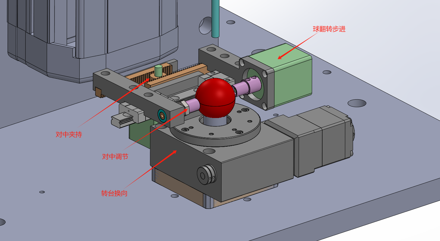

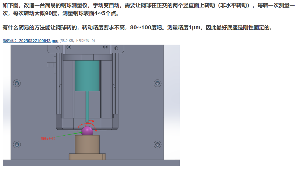

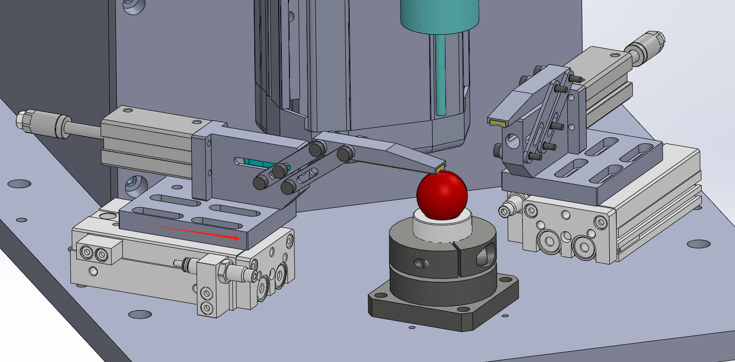

设计了两种方案
方案一:如图2,采用压住小球搓动的方式让球转动,两组气缸垂直布置,用手测试了一下感觉可行,球能轻松转动,转动角度靠调整下方滑台气缸的行程。结构简单,成本低,转动精度较低,可靠性待验证。
方案二:如图3,用电机驱动方式,共3个动力,对中夹持动力、球旋转动力、转台旋转动力,均采用28步进电机。结构稍复杂,成本高一些,但精度和可靠性应该更高。
现在打算先试下第一种成本较低的方式,可行的话就不试第二种了。
(另外,之前有小伙伴提到的在球下方设置包胶滚轮,托着球转的方式,实际画图发现结构太小不好弄,兼容直径8-30的球很难做到)

这有毛线的精度,
测量精度1um, 就这。
有标准球,跟标准球比对精度不就有了,只要测量头的精度够就可以  发表于 2025-5-29 15:57

测量小球直径么?
是的  发表于 2025-5-30 10:46
发表于 2025-5-29 22:04:57 | 显示全部楼层
改治具吧,直接吸盘吸住钢球一个面,用四个探针一下子测4个面。可以改成全自动检测流水线
就是客户不想重做,要改现有的  发表于 2025-5-30 10:46

几轴联动,精度0.001?坐等大佬们方案,学习学习

谦卑畏天恩 发表于 2025-5-29 22:04
改治具吧,直接吸盘吸住钢球一个面,用四个探针一下子测4个面。可以改成全自动检测流水线 ...
靠谱,实用
发表于 2025-5-30 09:11:44 | 显示全部楼层
请教 以下,这四个探针是在三坐标测量机上一起安装吗?如何测量?没用过三坐标测量机,不太懂这方面的知识。
