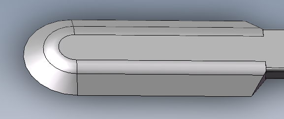

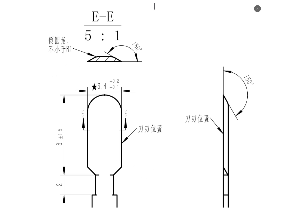

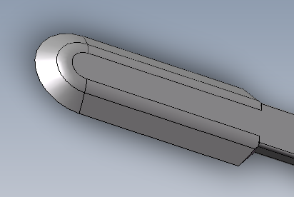

如图所示零部件,批量化制作,10万片以上,成本控制在2块以内,大家有什么好的工艺推荐没,欢迎讨论!
尺寸图
尺寸图
三维图1
三维图1
三维图2
三维图2

缺少条件,用什么材料,粗糙度没有标注

留个位置,学习一下是怎么把很薄的材料周边切成斜度的

材料304不锈钢,粗糙度3.2
 楼主| 发表于 2025-5-26 09:05:04 | 显示全部楼层
需求量大,贵的话成本扛不住
