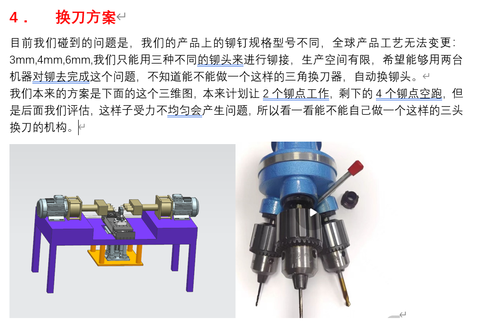

目前我们碰到的问题是,我们的产品上的铆钉规格型号不同,全球产品工艺无法变更:3mm,4mm,6mm,我们只能用三种不同的铆头来进行铆接,生产空间有限,希望能够用两台机器对铆去完成这个问题。
不知道能不能做一个这样的三角换刀器,自动换铆头。
我们本来的方案是下面的这个三维图,本来计划让2个铆点工作,剩下的4个铆点空跑,但是后面我们评估,这样子受力不均匀会产生问题,所以看一看能不能自己做一个这样的三头换刀的机构。有没有类似的资料能够给我参考,感激不尽!
发表于 2025-5-23 08:32:39 | 显示全部楼层
直接加个刀盘,三个头装上,用电机控制转动就可以实现吧。都不需要用图上这种斜向的。
