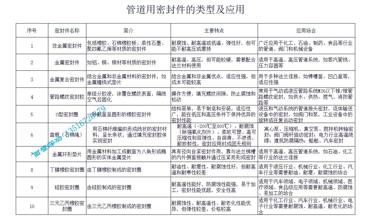

本表格系统梳理了管道系统中十类主流密封件的技术特性与应用场景,为工程师在复杂工况下精准选型提供实用参考。
从材质维度看,非金属密封件涵盖橡胶、石棉橡胶板、柔性石墨、聚四氟乙烯等材质,具备耐腐蚀、耐高温或低温、弹性好等特性,广泛应用于化工、石油、制药、食品等行业的管道、阀门和机械设备,但需注意其可能不耐高压或磨损的特性。金属密封件,如铝、铜、钢材等材质,则以耐高温、高压为主要优势,适用于蒸汽管线、压力容器等高温、高压管道系统,但材质较硬,需配合法兰材料使用。金属复合密封件,如金属缠绕式垫片,结合了金属和非金属材料的优点,适应性强,但成本可能较高,常用于榫槽面、凹凸面等多种法兰连接。
从功能形态来看,管路螺纹密封胶作为单组分胶液,涂覆在螺纹表面后隔绝空气固化,操作方便,能有效填充螺纹间隙,防止腐蚀和松动,常用于气动或液压管路系统M36以下锥/锥管路螺纹密封,如供水、供热、燃气、消防管路等。O型密封圈,截面呈圆形,结构简单,易于制造和安装,适应性广,能在低压和高压条件下保持优异的密封性能,广泛应用于液压和气动系统的管道接头密封,以及流体输送设备中的阀门和泵等密封,还适用于工业设备中的旋转或往复运动密封。盘根(石棉绳)由石棉纤维编织而成,呈长条状,通过填充密封腔体实现密封,具有耐高温(-200℃至800℃)、耐腐蚀(除强氧化剂外)、柔软可塑、高可压缩性和回弹性、自润滑、不渗透、耐放射性等特点,常用于离心泵、压缩机、真空泵、搅拌机转轴密封,阀门阀杆旋动密封,电力行业高温绝缘,建筑防腐隔热,船舶、汽车密封等。
此外,还有金属环形垫片,用金属材料加工成截面为八角形或椭圆形的实体金属垫片,具有径向自紧密封作用,靠与法兰梯槽的内外侧面接触并通过压紧而形成密封,适用于石油、化工等高温、高压管道系统的法兰连接。丁腈橡胶密封圈由丁腈橡胶制成,耐油性、耐磨性、耐腐蚀性好,但耐高温和耐寒性较差,适用于液压、机械、化工、汽车等需要耐油、耐磨、耐腐蚀的场合。硅胶密封圈由硅胶制成,耐高温性能好,防腐蚀性能强,易于加工,密封性能优越,安全性高,适用于汽车、电子、机械、医疗、食品级应用等需要耐高温、防腐蚀、易加工的场合。三元乙丙橡胶密封圈由三元乙丙橡胶制成,耐腐蚀性、耐高温性、耐老化性能优异,但弹性较差,价格较高,适用于化工、汽车、机械、电子等需要耐腐蚀、耐高温、耐老化的场合。
