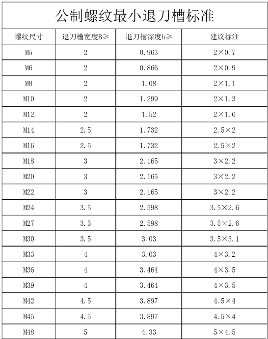

设计外螺纹时的退刀槽尺寸

这是国家标准码
发表于 2025-5-18 07:49:34 | 显示全部楼层
GB/T 3-1997
发表于 2025-5-18 08:44:48 | 显示全部楼层
M5的建议标注2x0.7是不是错了?应该标注成2x1吧
发表于 2025-5-18 12:44:10 | 显示全部楼层
我们常用的标注方法是宽度X直径

都不标退刀槽了,加工自己解决
