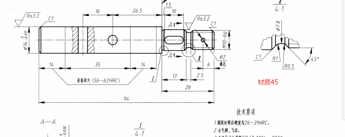

如图所示,材质45。我理解的加工工序如下
1.备毛坯料轴径18mm
2.第一次热处理:整体调质处理
3.半精加工至轴径15mm
4.第二次热处理:2个标注“14”的表面淬火
5.精加工
各位看下,加工工序合理吗

发表于 2025-5-15 16:40:08 | 显示全部楼层
TakiLee 发表于 2025-5-15 16:29
大春哥召唤术@尹志春
他这样干,小加工厂准破产,大厂无所谓,这样的工件,批量,一件材料费1.3以内,加工费批量7块以内,这件批量2000件,价格能做到8块以内,狠点的能做到6块一根
工艺是买硬光轴,切成95+1每件,再上数按车,然后加工中心铣槽打孔,
用车铣复合,成本会增加,
用18的棒料,调质后加工,再高频,再外圆磨,这根价格要上到25,
站春哥,不是啥零件都得从买原材料开始干。买硬光轴加工,省事省钱  发表于 2025-5-16 15:14
你是站在机加工小作坊的角度看待问题的,并不知道这根轴的附加值,怎么就得出结论小工厂会破产的?  发表于 2025-5-15 16:49
发表于 2025-5-15 16:45:46 | 显示全部楼层
合理的,标准的工序

发表于 2025-5-15 17:18:36 | 显示全部楼层
这种淬火是咋搞啊?中间还隔了一段
 楼主| 发表于 2025-5-15 17:22:15 | 显示全部楼层
刀疤凯 发表于 2025-5-15 17:18
这种淬火是咋搞啊?中间还隔了一段
我知道的有表面高频淬火
图纸上标准了表淬  发表于 2025-5-16 08:48
发表于 2025-5-15 17:34:43 | 显示全部楼层
18的料,太浪费了。
工艺路线选择不同才体现水平,低成本。调质后如果变形大,增加校直。  发表于 2025-5-16 10:21
“失效后”打错了,应该是“调质后”  发表于 2025-5-16 09:30
瞎BB,18的坯棒料实际尺寸你们知道是多少吗,除去黑皮还有多少吗,失效后有没有变形,高频淬火后变形量多少,单边还有多少余量?  发表于 2025-5-16 09:27
正解,我觉得16的足以满足要求  发表于 2025-5-16 08:52
是的,小直径钢棒的加工余量不用太多  发表于 2025-5-15 18:49

发表于 2025-5-16 14:03:46 | 显示全部楼层
为啥为啥不用14或16的镀铬棒来车,而要用18的毛胚料,18的毛胚料便宜些吗?
