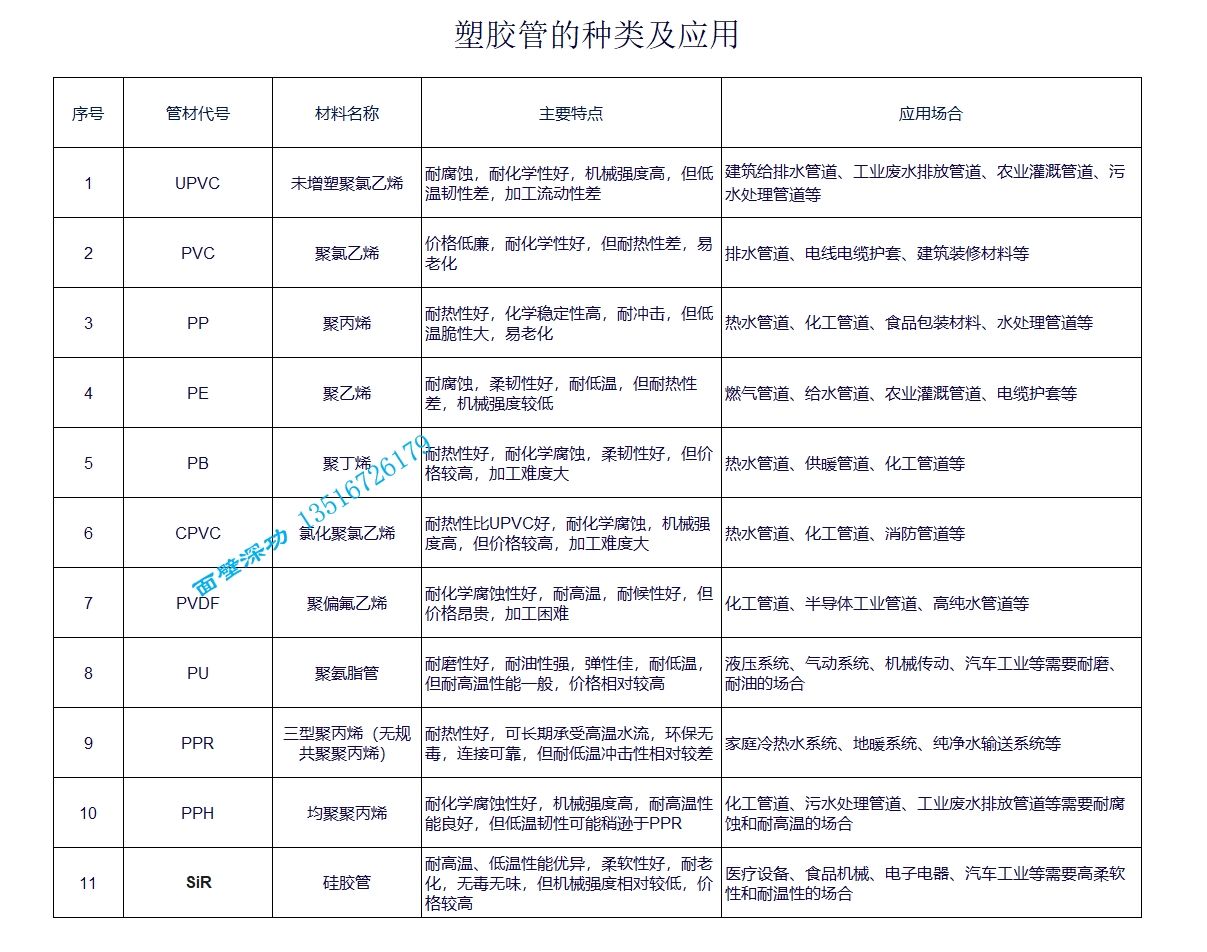

在机械工程领域,塑胶管作为一种不可或缺的材料,广泛应用于各类工业与民用场景。为帮助各位工程师同仁更全面地了解塑胶管的种类及其应用,特整理此表,以期为大家在选材与设计时提供参考。
本表详细列举了11种常见的塑胶管类型,包括UPVC、PVC、PP、PE、PB、CPVC、PVDF、PU、PPR、PPH以及SiR,并逐一介绍了它们的材料名称、主要特点及应用场合。从耐腐蚀的UPVC到耐高温的PVDF,从价格低廉的PVC到高柔软性的硅胶管,每种材料都拥有其独特的性能优势与适用范围。
例如,UPVC管因其出色的耐腐蚀与机械强度,常被用于建筑给排水及工业废水排放;而PP管则凭借其良好的耐热性与化学稳定性,在热水管道与化工管道领域大放异彩。此外,还有适用于燃气管道的PE管、热水与供暖管道的PB管,以及在化工与半导体工业中扮演重要角色的PVDF管等。
每种塑胶管的选择都需综合考虑其性能特点、应用环境及成本因素。希望本表能为各位工程师在材料选型时提供有价值的参考,助力大家在机械工程领域取得更加卓越的成就。同时,也期待与各位同仁在论坛上就塑胶管的应用与选材展开深入交流,共同推动机械工程技术的进步与发展。
