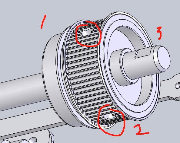

缝纫机上好多是间隙配合,不要键,靠两个成90度的顶丝固定,轴上也有个平面,一个顶丝顶到平面上,1、2是顶丝孔,3是轴上平面。最高4500转/分,15粗的轴,下轴9000转/分,用的是一个用凹端顶丝,一个是平端顶丝,平端顶平面,凹端顶轴。打乐泰299高强度胶。 微信图片_20250515145208.png
