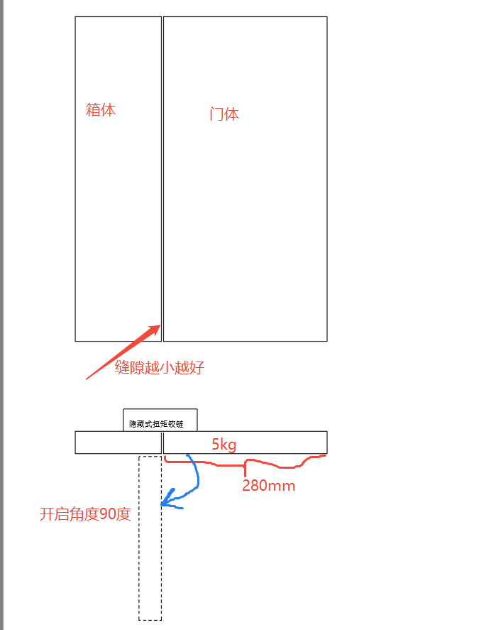

门体比较重,需要90内任意悬停,竖装,铰链数量2~3个,大佬们有没有合适的结构推荐一下?

目前在看装修,我看到柜子的铰链能满足35~90°任意悬停,什么二段力,液压铰链
发表于 2025-5-12 15:33:14 | 显示全部楼层
你家没柜子吗  有那种双平行四边形的铰链 可以做到0间隙

304不锈钢铰链任意停阻尼转轴合页卡式可调节定位缓冲器HFK61/66
