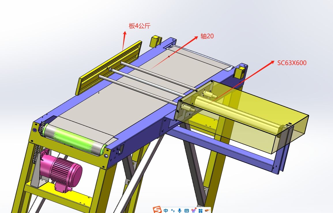

求解气缸推出去整个板下沉1公分左右,有什么办法解决
发表于 2025-5-5 14:41:53 | 显示全部楼层 |阅读模式
求解
板推出不在一条水平线,意思整个板往下去1公分左右

你伸出去的是单支点轴。改成多支点桁架结构试试。
其实 最简单的办法是用双滑块导轨导向,同时加大伸出件垂直方向的尺寸,减小弯曲。

行程太长了,后面导向轴再追加个直线轴承支撑下会好点。我做过类似的,伸出没这么长,是导轨滑块的,导轨的刚性比较好,不容易弯。

换个大点的导向杆

这么长的行程,活动端下垂是肯定的;设计的时候就要想到这一点,你这积木还是没搭好
首先这导向一定要加长,单根导向轴可以用两个导向套导向
把整个结构向上移动1cm,补偿这下垂的1cm
如果还不行,你这整个机构全部废了重做把;做个龙门样式的架在皮带线上,顶部用直线导轨,挂着你这个4KG的推板,肯定没问题

退出去后,形成悬臂梁结构分析原因:固定气缸的支架变形还是活塞杆伸出后下移
在现有基础上:
1、增加支架刚度;
2、在气缸上面加一个滑轨,相当于额外有力提起板,保证气缸和板只有水平运动

刚度不够了,加大气缸也能勉强处理,或者中间加导向支撑结构都能处理,

加长直线轴承,加大光轴,改空心光轴

后面再搞2个直线轴承

应该是导向套短间隙大导致
