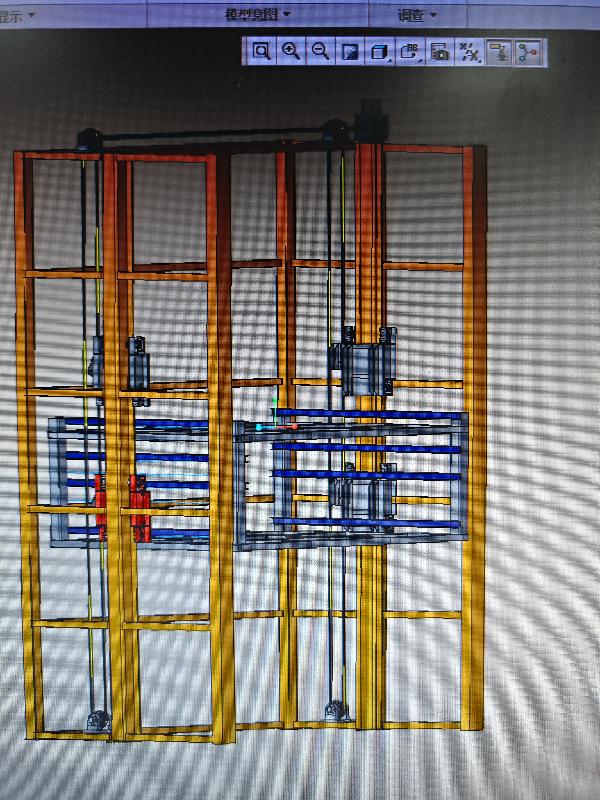

行程4000mm,负载1000kg,速度约0.5,平层精度±3mm,有5个层站要对接,传动用什么最好?
现在设计的是链传动,钢板导向,但是感觉精度达不到。

能加个反馈就好办

随动的编码器安排一个,这个实现很容易,难在安装调试。

加配重!!!

这升降机超过500kg了,属于特种设备了,各种设计参数,防脱落失效措施,够折腾的了,不然安监检查过不了的。

“感觉精度达不到”
这个感觉用的太妙了不放心的话,在每层做二次定位咯

层位加反馈

钢丝绳加配重就可以了  4米 行程很短  如果想稳定点可以 用齿轮齿条

4个吊点提升,导向用8面调节轴承导向
