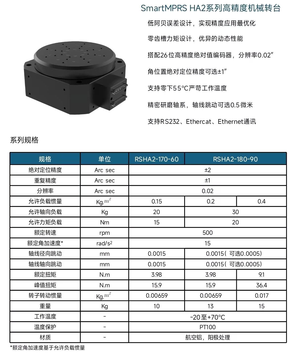

1、先做高低温和多向震动测试
2、然后取出静置24小时;
3、大理石隔振台,0级棱体(懂的都懂)+准直仪检测,采用ISO标准,正反循环 5次
PS:精度均是原始值,转台未做精度补偿
轴线跳动优于0.001mm,采用tesa、马儿、三丰千分表测试
后续补充万分表测试视频
补充内容 (2025-5-12 09:52):
大理石隔振台+0级棱体+准直仪
大理石隔振台+0级棱体+准直仪
ISO正反循环5次
ISO正反循环5次
高低温和隔振测试
高低温和隔振测试

能少扯蛋吧,轴线,是什么东西,再说,作为转台,轴向误差是什么参数,
轴向误差,不是轴承误差吗,作为转轴,不应该是角度误差吗?
你这扯蛋,忽悠小白,真是不要脸啊
你吃了几斤花生米就醉成这个奶奶样,人家说的轴线跳动,不过轴线跳动也不是标准的概念。  发表于 2025-4-26 19:02
阁下是语文没学好还是眼神不好,我写的非常清楚了。  发表于 2025-4-26 17:16
发表于 2025-4-26 20:39:23 | 显示全部楼层
轴线跳动是指端面跳动吗?
我们一般用球度80纳米以内的陶瓷球做为基准源检测  发表于 2025-4-26 21:16
可以理解为端面做了研磨加工之后能达到的跳动值,具体跟研磨的精度有关  发表于 2025-4-26 21:15
轴心的跳动,借助高精度基准球可以测出来,也就是研磨后能达到的最高水平值  发表于 2025-4-26 21:12
