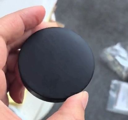

这个工件背面有很多密集肉眼看不清的小孔,估计内径达到几丝了,有一个总进气孔,不知道有没有好的办法能知道有没有其中孔的堵塞

想过打光用视觉检测,但是光线在里面很难透出大部分都被吸收了,视觉搞不了

压缩空气,浸水,看气泡

还真别说  目前是人工刷酒精看气泡   但是现在想搞成自动化
" X2 j* t- Q% c5 W: D8 A& m$ B+ y" x0 m
自动化用保压、延时,测压方案。压力下降就是通。  发表于 2025-4-25 14:57

压力通流量,流量不对就是有孔没通,理论上是的,实际绝对不会这么干,或者有色溶液浸润,擦拭表面后,吹气,有留存颜色就是没通! s. q2 \# j* I  y6 J, I- x

焊接探伤的那个显色剂感觉可以一试

感觉这个可以试试,
