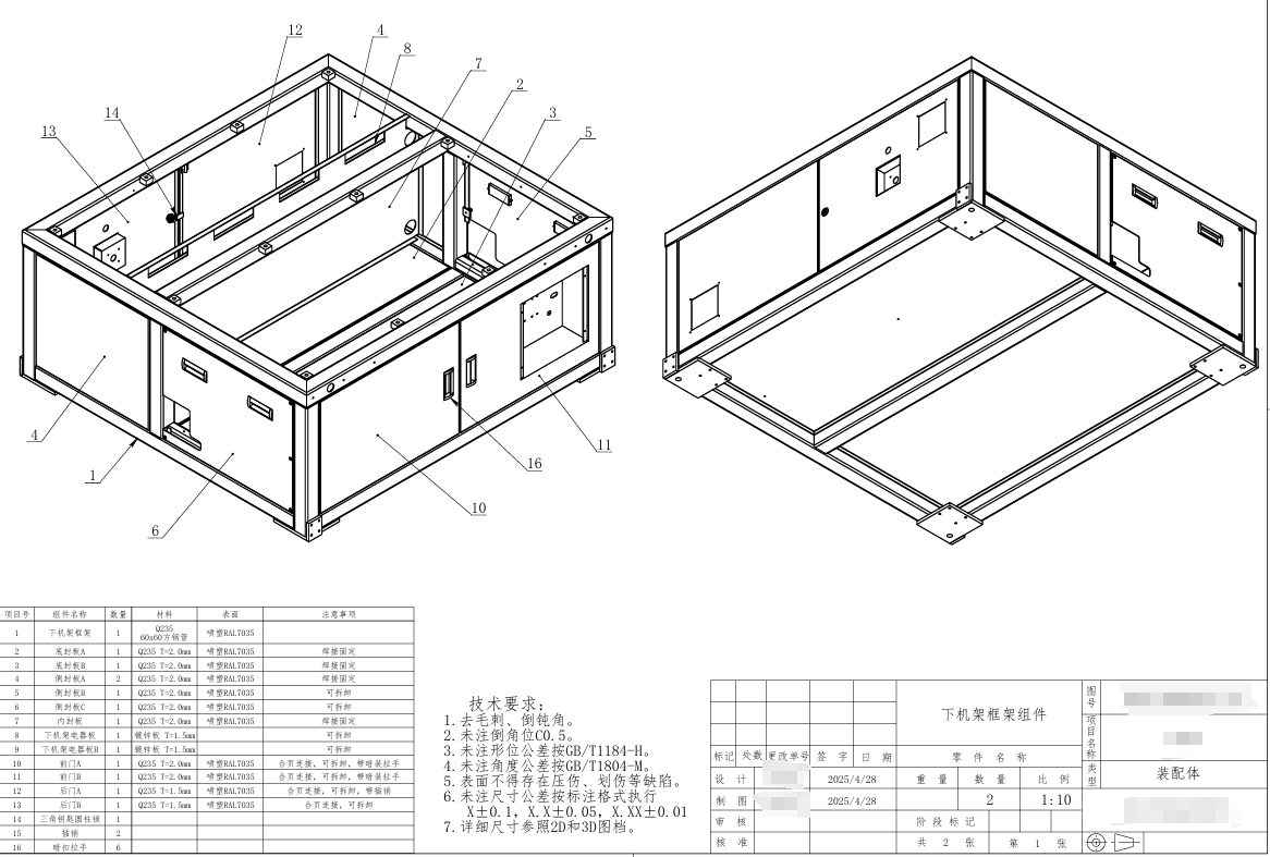

UCHIHASASUKE 发表于 2025-4-24 14:42
我们的供应商也出现过,说我们提供的3D和工程图不相符。
图面标的是M4×10的压铆螺柱,3D是13的。
我就觉 ...
这个不怪供应商的,压铆螺钉规格本来就包含板厚的,有效螺纹长度=压铆螺钉规格长度-板厚,你又不是种焊螺钉
发表于 2025-4-27 14:38:38 | 显示全部楼层
k13460071341 发表于 2025-4-27 14:36
这个不怪供应商的,压铆螺钉规格本来就包含板厚的,有效螺纹长度=压铆螺钉规格长度-板厚,你又不是种焊螺 ...
压铆螺柱同理
发表于 2025-4-27 17:23:29 | 显示全部楼层
附上3D就可以避免的,我以前这种情况一般都是注明内部结构,不会在图上这样编辑
发表于 2025-4-29 11:37:05 | 显示全部楼层
发表于 2025-4-29 13:11:57 | 显示全部楼层
绝了
发表于 2025-4-29 14:15:42 | 显示全部楼层
发图纸之前为何不审查一下?
发表于 2025-4-29 16:23:07 | 显示全部楼层
我的图纸很简单:详细尺寸参照2D和3D图档
1
1
2
2
发表于 2025-4-30 15:42:45 | 显示全部楼层
观察窗装起来
发表于 2025-4-30 16:55:22 | 显示全部楼层
改了3D,确实没法说,很多钣金厂都是直接按3d拆图加工,把门板旋开就没这事了
发表于 2025-5-1 17:46:31 | 显示全部楼层
所以如果当初局部剖整个不规则的洞,加工出来会是什么样子?
