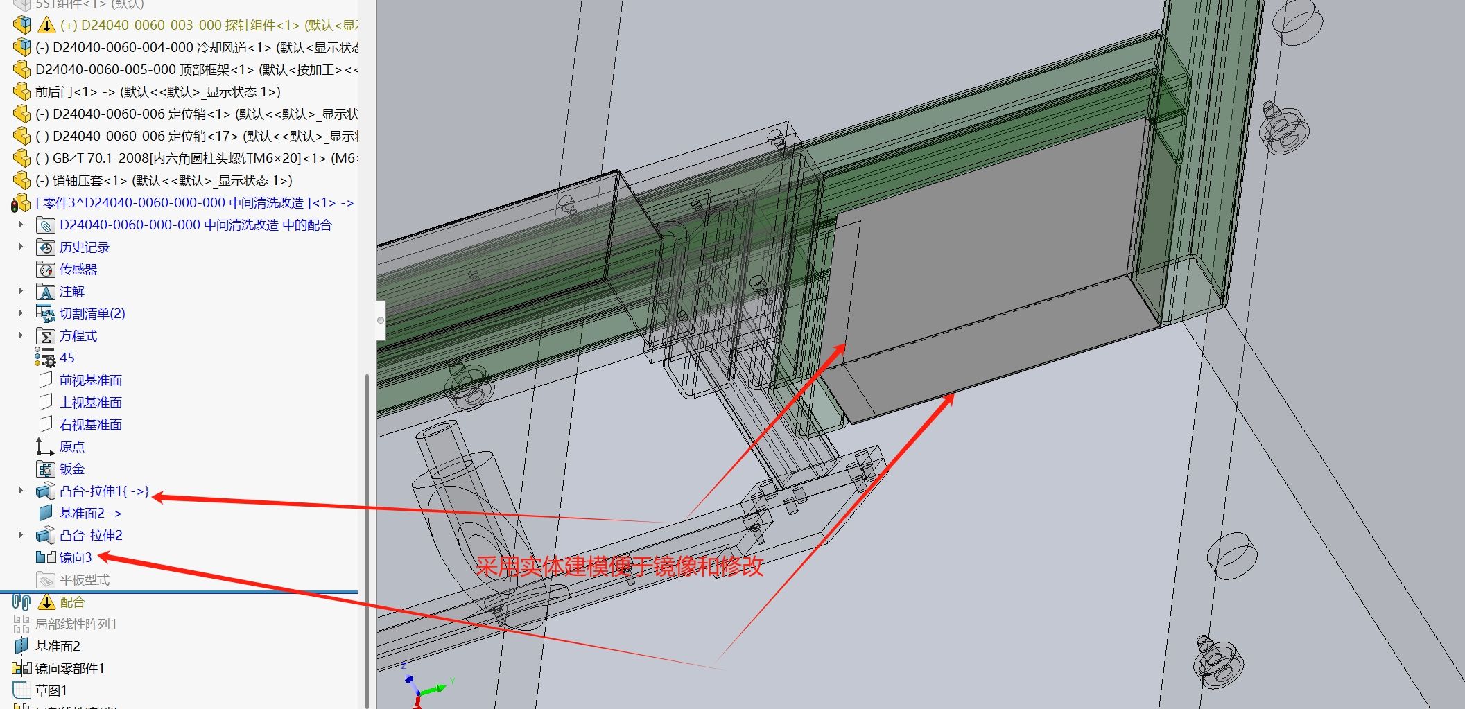

大家都知道,在钣金实体建模中采用钣金基本法兰体进行。但在如图这上下二片薄板中间夹一层保温材料的钣金工艺中,可以采用拉伸手法来实现。
这样做,可以避免采用钣金基本法兰体进行建模的难以变通和修改,
也就打开了后面的操作路径有多样性选择的大门。
事虽小,但意义很大。
