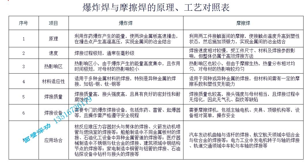

在机械工程领域,焊接技术是连接金属构件的关键手段,其中爆炸焊与摩擦焊作为两种独特的焊接方法,各自拥有鲜明的特点与广泛的应用场景。为帮助大家更好地理解和掌握这两种焊接技术,特此分享一份爆炸焊与摩擦焊的原理、工艺对照表。
本对照表从原理、速度、热影响区、材料适应性、焊接质量、焊接设备及应用场合等七个方面,对爆炸焊与摩擦焊进行了详细的对比分析。爆炸焊以其极短的焊接时间、较小的热影响区、对多种金属材料的高适应性以及高质量的焊接接头,在核工业、航空航天、船舶制造等领域展现出独特优势;而摩擦焊则以其相对简单的设备、均匀的热影响区分布以及适用于同种或异种金属焊接的特点,在汽车制造、电力工业、轨道交通等领域发挥着重要作用。
希望通过这份对照表,大家能够更清晰地了解爆炸焊与摩擦焊的异同点,为实际工程应用中的焊接方法选择提供参考。
