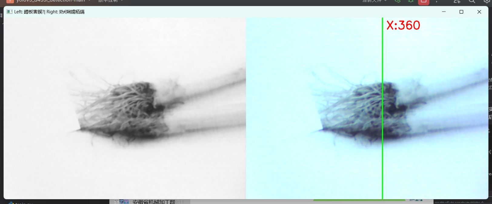

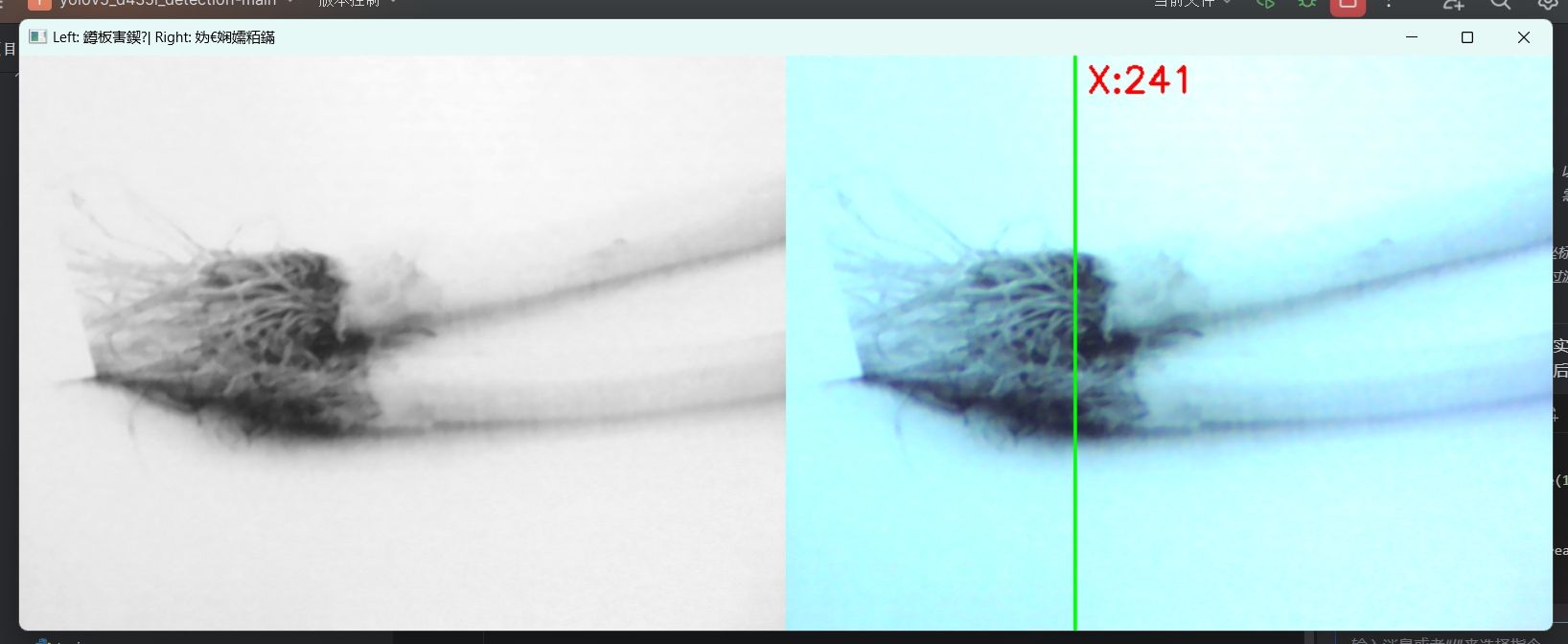

发表于 2025-4-16 10:12:28 | 显示全部楼层
给你看下我做的视觉识别结果,简单的做了下哈,别指望我在没钱的前提下能做到输出精确的坐标,那个是要调参的。
这个摄像头是我在网上买的大概28元。  发表于 2025-4-16 10:17
调参是要付出劳动的,付出劳动是要给钱的,哈哈……  发表于 2025-4-16 10:15
