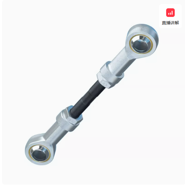

这种二力杆两端接鱼眼轴承的结构,有没有合适的工装确保每次装配,都能保证两个鱼眼轴承的中心距一样。

弄块板打两个定位销不就可以?

中心距既然确定了 为何还用这种结构?便宜?中心距总会偏差在0-0.5螺距(中间螺杆的螺纹),因为你无法保证每个内外螺纹的起牙角度;如果这个偏差不在乎,那就很容易了(夹住螺纹杆,夹紧的工装外侧面的距离刚好是你两鱼眼轴承上紧后的距离,剩下的就是一直旋进)
正反牙可以,确实没看这种调节杆  发表于 2025-4-1 16:27
你应该没干过,这种是正反牙螺纹,一边正,一边反,可以调到很准,关什么螺纹精度无关  发表于 2025-4-1 16:14

正反螺纹两个销就行了

配个定长的半圆隔套,装配时放中间当个定位工装。

销距离设计成所要的中心距,然后鱼眼轴承靠上销吗?

老师可以详细说一下吗
做个夹具,一边销 能动,调到位就行  发表于 2025-4-1 17:07

做这种要是都正牙或者都反压好像有点不正常
