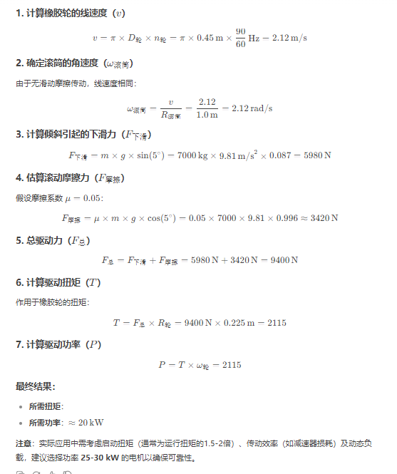

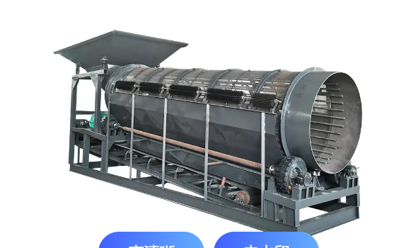

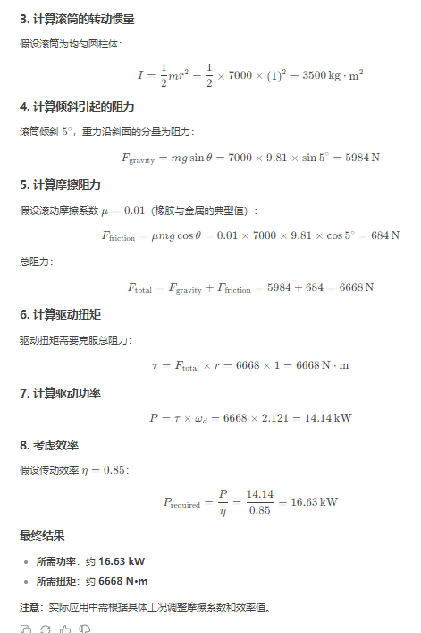

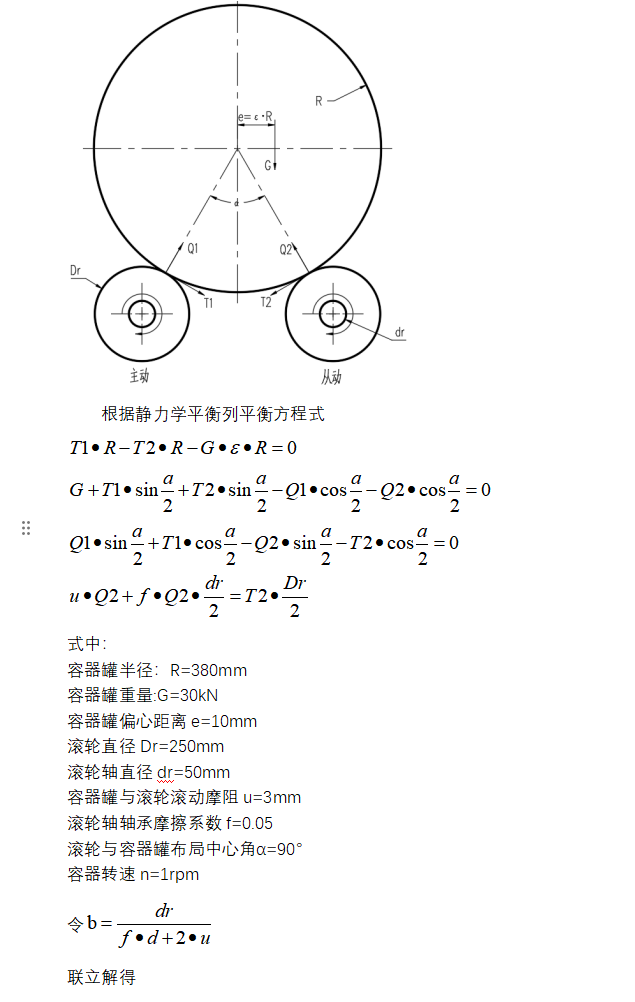

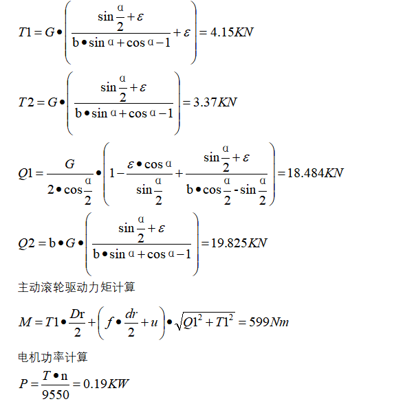

无轴滚筒筛,橡胶轮外圆滚动摩擦带动滚筒驱动,橡胶轮直径450mm,滚筒直径2000mm,长度10米,滚筒带料大约7吨,橡胶轮转速90rpm,倾斜5度
问题①以下四个计算都是deepseek算的,哪种比较接近呢,如果都不对,怎么算准确点呢
