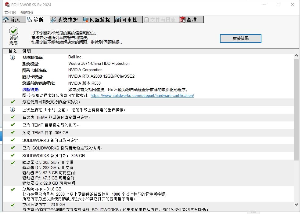

大佬们帮看看我这个算是solidworks认证驱动吗?
